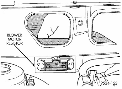

Är det nån som vet var det sitter i en Chrysler Grand Voyager -00? Jag har kollat under/bakom handskfacket, men det verkar som att man måste skruva isär lite grejor för att hitta det... Tack på förhand!
Re: Kupefläkt problem voyager -04 o fläktmotstånd Voyager -0
Tjenare!
På din årsmodell så sitter fläktmotståndet i motorrummet
(har samma årsmodell som du har..)
Om du öppnar huven så sitter motståndet vid torkarmodueln (den behöver inte lossas) på passagerarsidan
Denna bilden kanske hjälper lite:

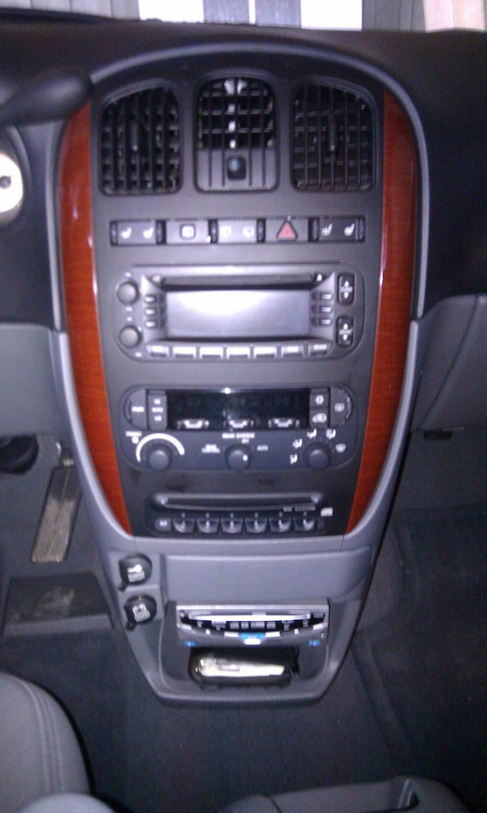

Liknande i alla fall - min fläkt går men jag kan inte ändra hastighet på den. Oavsett hur jag snurrar och trycker så går den bara på lägsta. Det tar lite onödig tid att defrosta vindrutan.
Min panel ser ut som så här...

Då antar jag att du har ett värmefläktmotstånd och ingen modul eftersom du har enkel AC? Brukar vara det på 2.4:a med manuell låda.
Om motståndet går sönder så brukar det inte finnas motstånd kvar, dvs. fläkten går på högsta varvtalet, men du har alltså tvärtom vilket omöjligen kan vara motståndet?, det hade isf pekat på att motståndet fungerar på "alla motstånd" samtidigt, och det är tveksamt, så brukar dom inte gå sönder
Kan det vara fläktreglaget eller motorn tror du? Inget som glappar när du vrider vredet?
Prova att göra en kalibrering?
