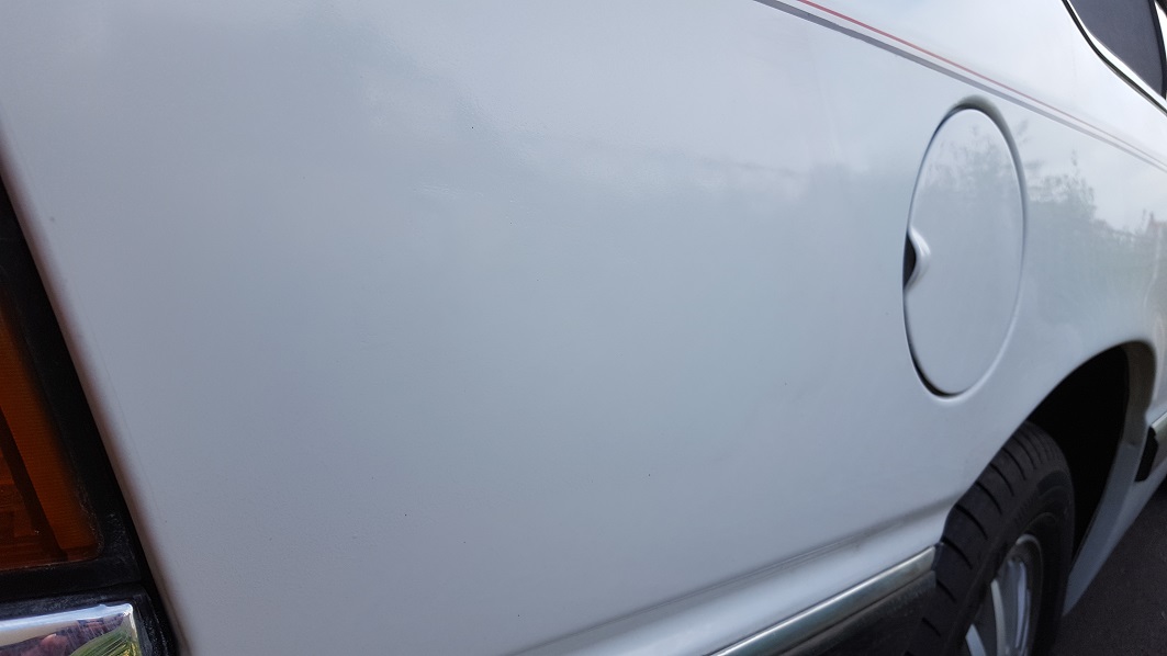

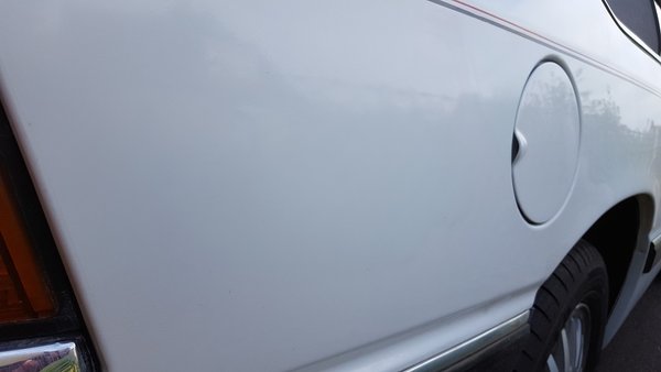

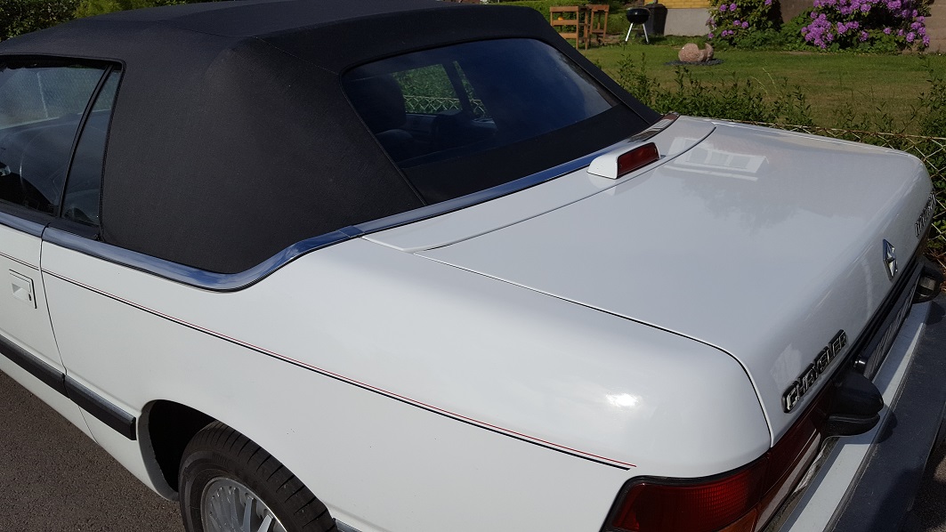

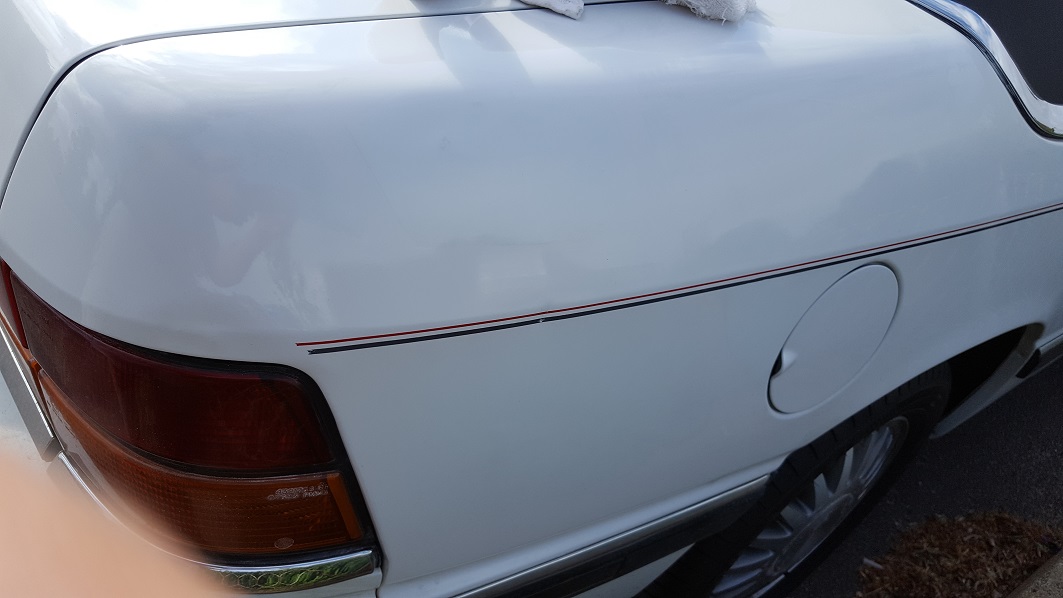

> Anders Ason: det var (såg inte från början, men när jag började fingranska så såg jag några gamla lagnigar till) några mindre på höger bakskärmen. Gjorgde misstaget att inte täckte/maskerade större bitar så att sprayningen stänkte över maskeringstejpen och blev lite skarpare kanter. Då blev det mer jobb, så jag var tvungen att våtslipa (med konstant rinnande vatten och 1000 papper) en större yta än det var tänkt från början. Sen när jag kom till rubningen så tryckte på maskinen lite försiktigt och gick genom flera gånger på ytan. Sista momentet var vaxning, men det gjorde jag helt för hand. Avtorkning för glans med microfiberduk. Omlackningen syns om man fingranskar och vet var skall man titta, men färgnyansen matchar. Vet inte om det syns på bilderna, men det finns fyra st omlackade områden på höger sidan.
> Avenger Och så några bilder.
På vänster sidan ser man även den nya cabben och den osakadade (ej omlackade) vaxade lacken.
Ha en fin dag! Mvh Laszlo
