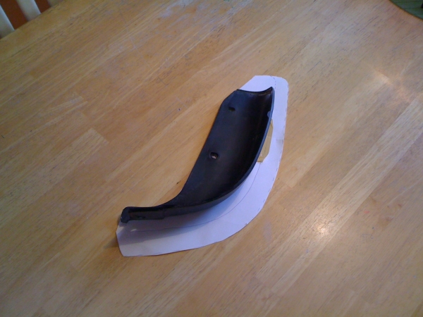

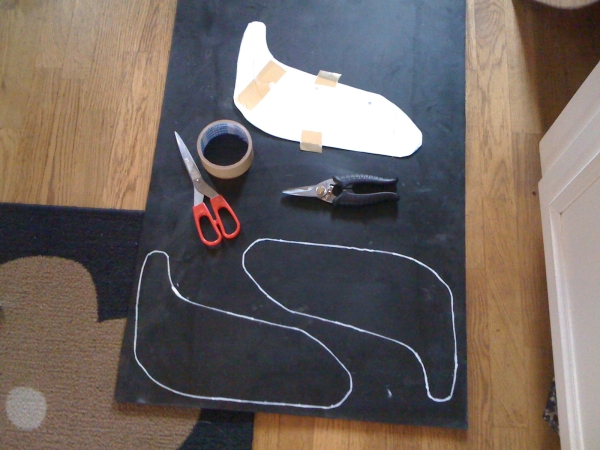

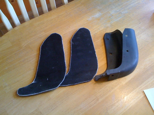

Det som återstår innan stänkskydden är klara är att borra hål samt slipa kanterna och behandla med bumpershine :)
Glömde borrmaskinen så den måste jag åka å hämta på jobbet nu ;)
PS, jag kommer alltså använda dessa nya skydd över befintliga, hålen fäster på samma plats samt så kommer jag montera 3M-tejp på vissa ställen mellan de nya och gamla skydden.
PSS, det var jäkla jobbigt att klippa i 8 mm, men 6 mm hade nog blivit lite fladdrigt på den här bilen.

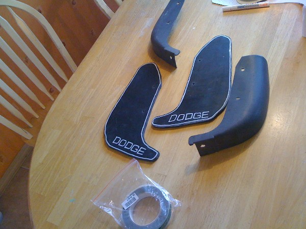

Nu vart stänkskydden nästan klara:

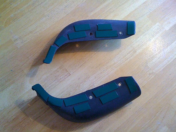

Här monterade jag 3M-tejp på befintliga stänkskydd så att dom andra fäster lite bättre samt förenklar monteringen:
Tyvärr så är nu skruvarna för korta så jag kunde inte fästa tillbaka dem :(
Blir en tur till järnhandeln aka. Biltema ;)
Jag är ganska nöjd med resultatet, kommer dock göra ett till par stänkskydd med lite annan form samt snyggare skriven text. Ovanstående arbete tog cirka 2,5 timmar.

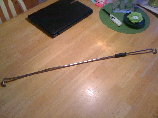

Håller nu på å slipar å högglanspolera stålstaget som håller uppe huven, haha :lol: Det hade ärgat o fått en guldaktigfärg som blivit nästan svart :roll: Nu är det snart "kromat" ser det ut som.

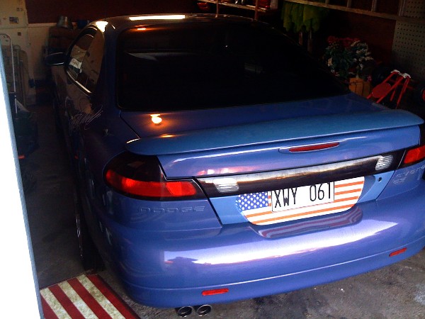

Bilder kommer på stänkskydden, men jag vill bara få dit vingen igen annars kan det regna in i bakluckan om jag rullar ut bilen :P Den ska få på lite mer lack o klarlack, blir nog klar om en vecka =(

Huvstaget blev bra, först körde jag massa våtslip men jag ändrade om till 400 papper så jag fick borstad alu-look, såhär blev det (nog svårt att se på bilden, men det är en OTROLIG förbättring mot innan, tog 2-2,5 timmar att slipa..):

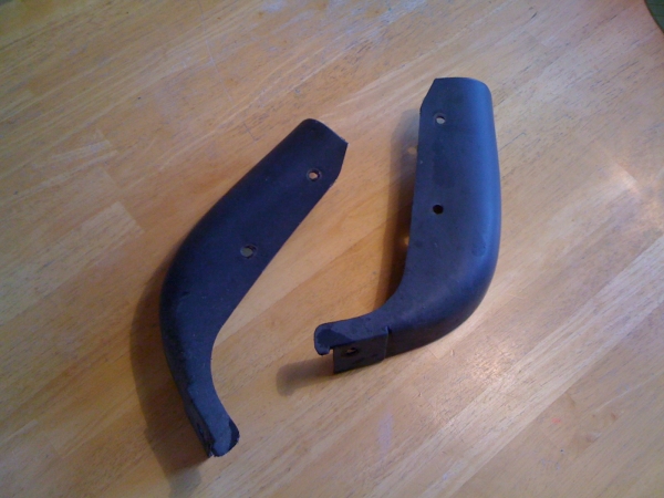

Såhär såg det ut innan vingen, man kanske kan se lite av stänkskydden..:
