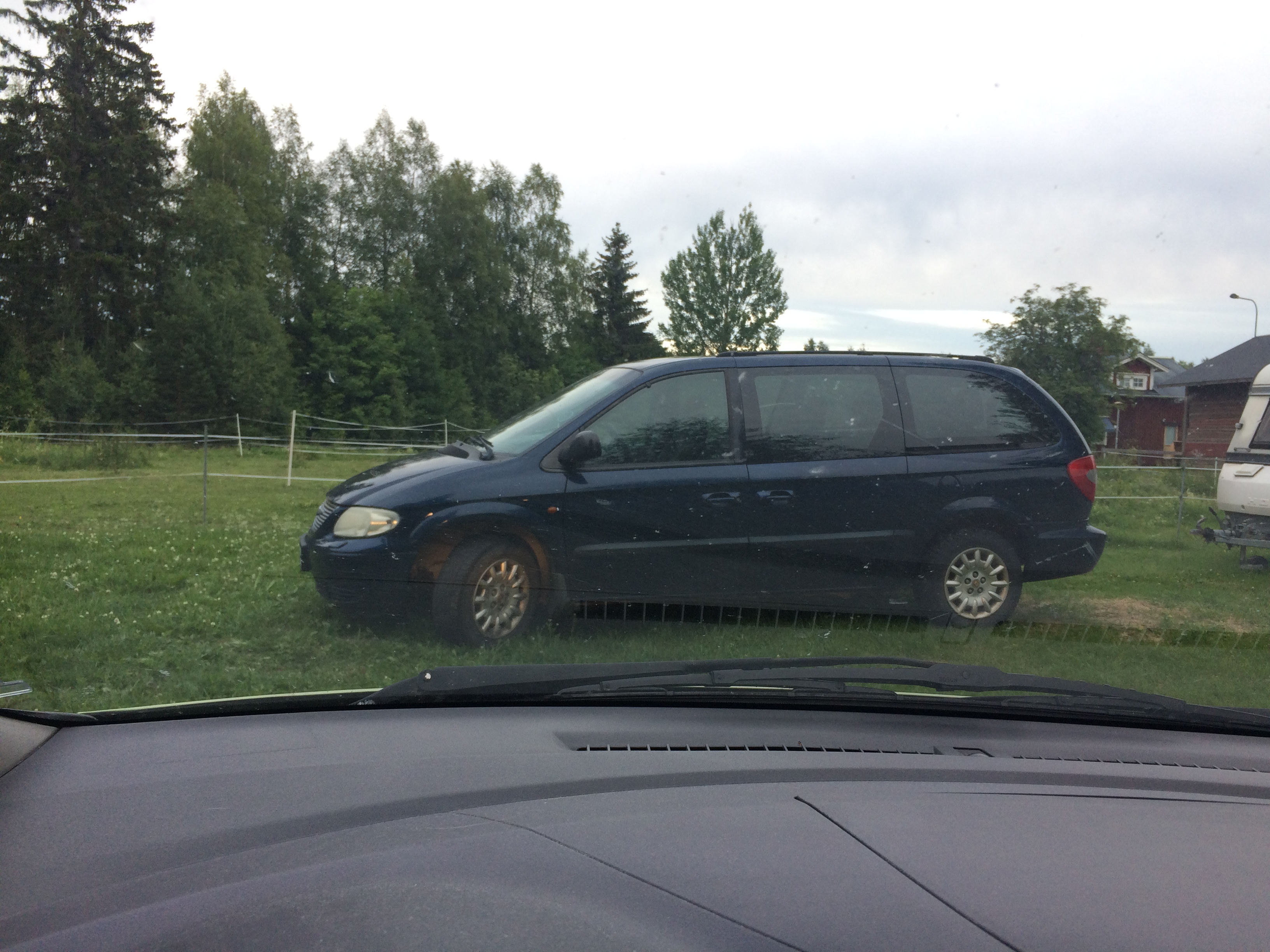

Hej.
Jag drog på mig en gratis Grand voyager från år 2001 med 2.4 liters motor och manuell låda.
MEN som inte startar utan bara tänder till eller är helt död.
Felkod som jag får fram på displyen i bilen är P1684 och som jag fatta har något med att batteriet har varit från kopplat.
Men när man har vridit nyckeln till ACC läge och väntar lite stund så kommer det ett pip ljud och så blinkar motorlampan 10 gånger.
Vad har de för betydelse?
Förra ägaren berätta att han hade kört den innan problemet dök upp och då hade den gått som en klocka.
Han parkera den och sen vart den stående i ca 5 dagar sen när han skulle starta den så fick han inte igång den.
Men nu har jag försökt att få igång den och när man försöker starta så tänder den till en gång.
Och om man gör som på gamla bilar att man pumpar lite på gas pedalen medans startmotorn går. Ja då kan man få den att tända till flera gånger och tillslut så pass ofta att man tror "nu jävlar hoppar den igång" å sen blir de tvärr dött igen.
Och väntar man liten stund så går de att göra samma sak igen med Samma resultat.
Sen trycker jag pesonligen att de låter lite som att det går lite tungt åt startmotorn också.
Men Jag har använt starthjälp av en traktor och grova startkablar under tiden jag försökte få i gång bilen så den borde ha haft gott om med ström så de borde inte bero på de att startmotorn går tungt.
Men jag har noll erfarenheter av chrysler grand voyager så jag tar gärna emot tips och trix över detta problem.
Grand voyager 2.4 Manuell -01 Startar inte men tänder till

Men jag har noll erfarenheter av chrysler grand voyager så jag tar gärna emot tips och trix över detta problem.IMG_2320.JPG
Jag fick fram nogra E koder också.
E 100.0 och E100.1
Sen undrar jag vad SOF 3.3 är för något som dyker upp före innan E koder visas.
