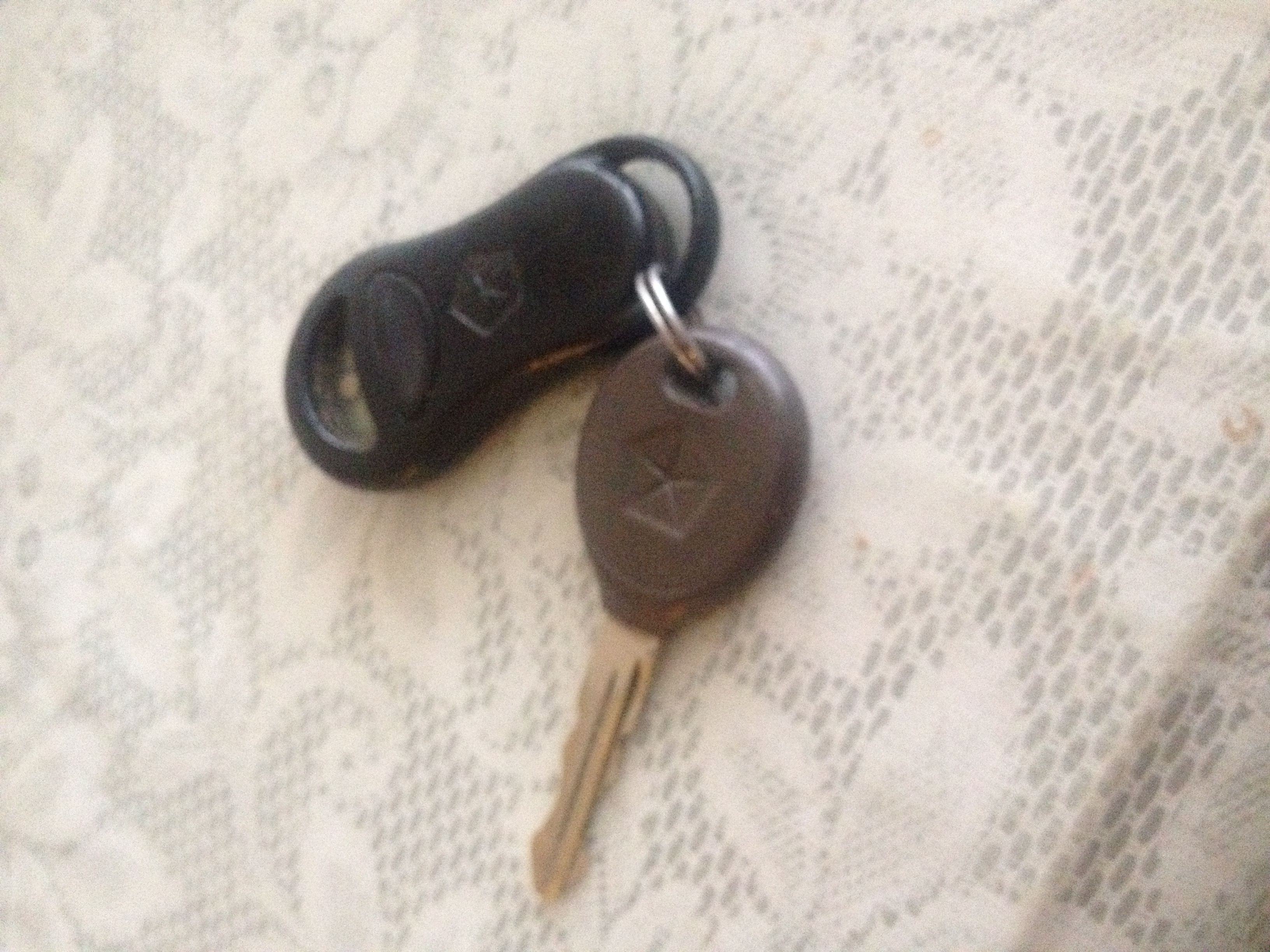

Vad har du för färg på nyckeln? Kan du ev. lägga upp en bild?

Ja jag monterade bort mätarhuset och kopplade bort kabeln till det. Ingen skillnad. Jag har en likadan nyckel som hon i en tidigare tråd med grå plast.

Har 2 likadana nycklar samma resultat med bägge
Re: Startspärr Voyager
Glömde fråga, är det genomgående/solid plast på nyckeln?
Japp. Ingen knapp eller nåt på nyckeln utan bara typ hårdplast.
