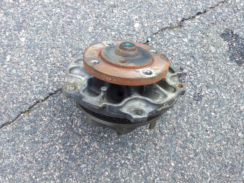

Idag blev ett bakslag, efter att ha varit och badat stannade vi till hos min moster i Kisa. Då såg jag att det droppade kylarvätska under bilen. Vid närmare undersökning visar det sig skvätta från remhjulet till vattenpumpen så förhoppningsvis är det vattenpumpen som är trasig. Eftersom vi behövde köra 4 mil till mina föräldrar där vi bor denna vecka så fick vi låna mosters bil. Imorgon ska jag kolla med American Racing i Linköping om de har någon pump hemma så jag hoppas att det går att lösa snabbt.

Det var inte så illa ändå, det hade varit värre om man stått på något främmande ställe långt bort. Vi hade pratat om att åka till Västervik den dagen men istället blev det bad i Åsunden och besöka moster.
Idag har jag skaffat ny pump och bytt den, det var ganska enkelt. Svåraste momentet var att få loss bultarna till remskivan, men jag kilade fast en 19 mm blocknyckel mellan två bultar och axeln så gick det att hålla emot. Resten var inga problem alls. Det tog ungefär 20 min allt som allt.

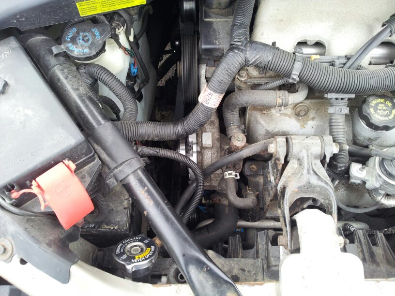

Nya pumpen på plats.
Re: Min Chevrolet Trans Sport 02
Fast tvärt om, det blev visst fel ordning på bilderna..
