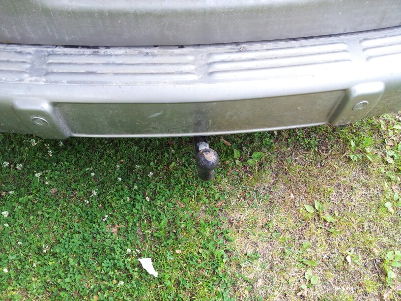

Igår roade jag mig med att skruva dit en dragkrok. Det var inga större problem, man fick plocka bort kofångaren som sitter med klipps och de går ju nästan aldrig att få bort hela så det är bra att ha en uppsättning nya. Man plockar också bort bogseringsögglan och på den sitter fästet för avgasröret. Eftersom jag köpt min krok begagnad så var inte sådana smådelar med men det löste jag genom att helt enkelt kapa bort den biten från bogserögglan och skruva dit i sitt gamla hål vilket fungerade bra då dragkrokens balk skruvades på andra sidan. Två nya hål behövde borras men det gick bra att komma åt.
Sedan upptäckte jag att i facket där domkraft och dylikt ligger så fanns också en plastpåse med orginal kabelhärva för att koppla in släpvagnskontakten. Under bilen finns det en kontakt som den ska kopplas i så det blev väldigt smidigt.

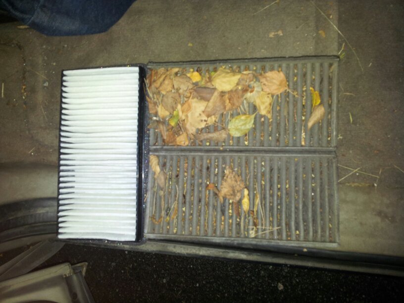

Jag bytte kupéluftfulter häromdagen, här är de gamla filtren tillsammans med ett av de nya som jämförelse:

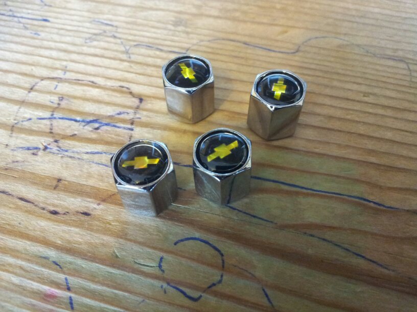

Sedan så har jag pimpat den lite med nya ventilhattar för hela $5 med frakten:

Missade att du monterat ett drag, det var smidigt med kablaget
Vad tar du med dig vid reg.bes. av draget? Har du något intyg som ingick?
Re: Min Chevrolet Trans Sport 02
Det ska räcka med monteringsanvisningarna för draget.

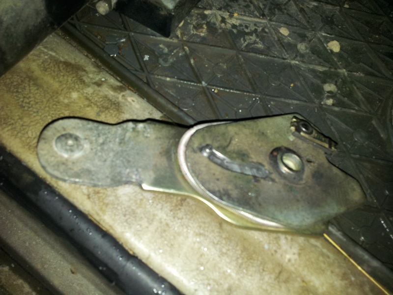

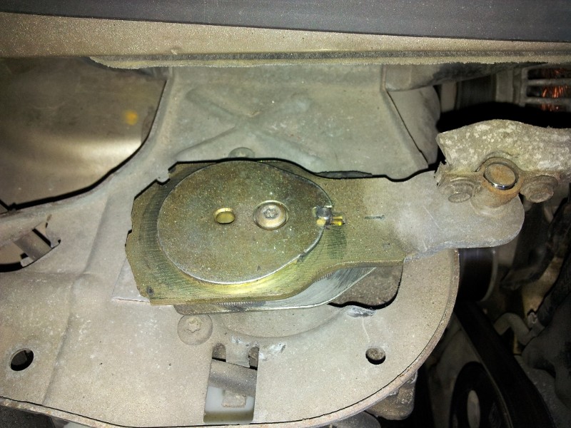

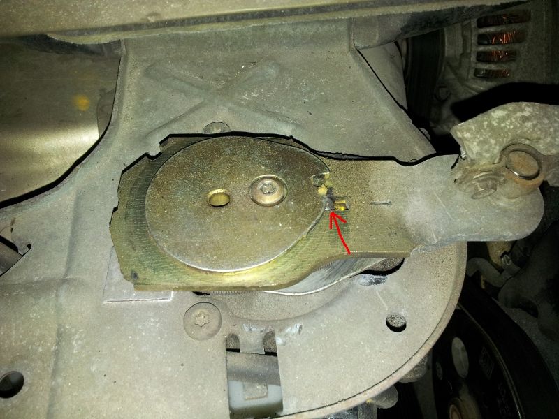

För några dagar sedan slutade mina vindrutetorkare att fungera, de stannade nästan rakt upp och sedan ville de inte röra sig därifrån. Ikväll tog jag mig tid att leta efter felet. Det visade sig att motorn snurrade, men den drog inte med sig länkaget. Anledningen är att en pinne som är markerad med en röd pil nedan hade trycks ned så att den inte längre greppade i sitt spår på drivhjulet.

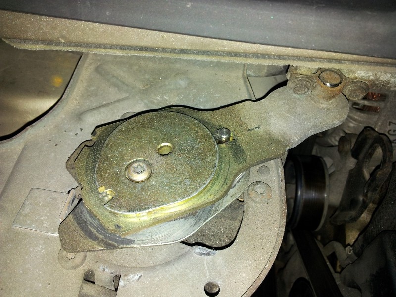

Här har jag tryckt upp pinnen med en skruvmejsel underifrån:
På den här bilden syns det hur drivhjulet greppar pinnen:

Skönt att du löste problemet Alltid fint med bilder =)
Går det att motverka så att det inte händer igen eller vad var orsaken till att pinnen gled isär tros?
Pinnen ligger egentligen bara löst och hålls på plats med en fjäder, vad som gör att den kryper ner vet jag inte. Antagligen blir det slitet med tiden, delen finns på Hansen så det är alltså inte så ovanligt att den behöver bytas. Jag får se hur länge det håller nu.

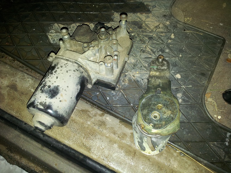

Dock så fick jag lite andra problem, det började med att vindrutetorkarna inte fungerade alls när jag grävt fram bilen ur snödrivan. Efter lite mekande så fick jag igång dem på högsta hastighet, intervall och låg hastighet fungerade inte alls. Sedan när jag körde så fastnade högra torkaren så då fungerade bara vänster. Så har jag kört en vecka men jag var nere hos föräldrarna i Åtvidaberg i helgen så då passade jag på att plocka motor och drivplattan till torkarna från reservelsbilen men det var så kallt då att det blev inte mer mekande: I kväll slutade även den vänstra torkaren att fungera, den där pinnen som tidigare nämnts hade trillat bort. Eftersom jag ska jobba natt med att uppgradera ett system åt Comhem (det som gör att man kan spola tillbaka i tv-program genom att trycka på grön knapp på fjärrkontrollen, om det är någon Comhem-kund som läser det här) så behöver jag ju ha bilen så det var inte mycket annat att göra än att fixa problemet.
Torkarmotorn sitter kanska bra till i högra delen av motorrummet. Jag började med att koppla in den jag plockat från reservdelsbilen för att kolla att den fungerade på alla hastigheter, så att inte felet låg någon annanstans, men det fungerade bra. Sedan var det bara att skruva loss den gamla torkarmotorn och skruva dit den nya vilket gick ganska så snabbt.
Felet med den högra torkaren var att armen snurrade på axeln vilket kunde åtgärdas genom att dra åt muttern.
