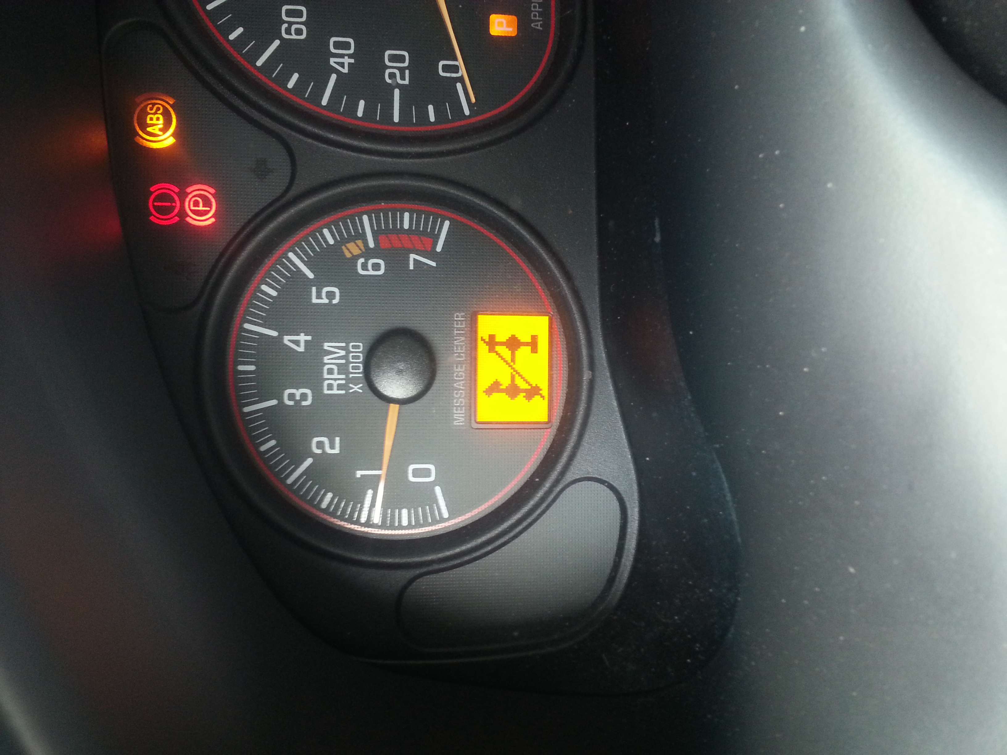

Denna symbol lyser hela tiden hur får man den släckt fungerar inte att lyfta batterpolen en stund som det gör för abs och motorlampa, ska indörskaffa en odb2 läsare vilken ska man ha är ny på AWD.

Det beror på att ABS-lampan lyser, då slås även AWD av.

Nej det gör inte det, jag kan släcka abs lampan och den är släckt i flera dagar men den andra symbolen lyser hela tiden. Finns det någon återställningsprocedur man kan göra så den slocknar.

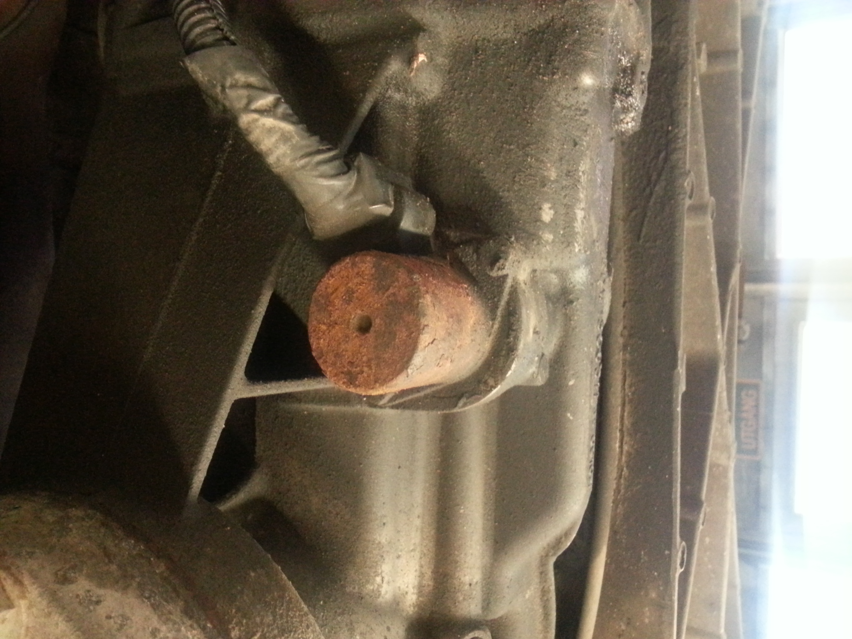

Vad är detta för cylinder har den något med den lysande displayen att göra?

Det där är ventilen som kontrollerar diffen, sök på versatrack check valve
