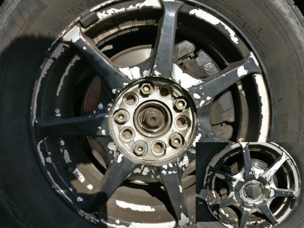

Hej,
Såg till min förskräckelse att min ena hjulkåpa, eller vad det kallas, har trillat av höger framhjul. Jag har mailat Hansen m fl för att se om någon har nåt sånt men ingen känner igen det. Vet förstås inte vad det är för fabrikat eller märke på fälgen heller vilket inte gör det enklare. Någon som har tips på vad man kan leta efter? Det behöver inte vara exakt samma del, bara något att täcka över med för att skydda bultar osv. Se bifogad bild på hur det ser ut (med infälld bild på ett hjul där den fortfarande sitter kvar).
Det är 15" på en TS -03.

Hade det varit en originalfälg från Chevy så hade man nog kunnat hitta en kåpa på ebay eller dylikt, men eftersom det gäller en eftermarknadsfälg (gissar jag på, i och med två olika bultmönster) så blir det svårt :( Det finns ingen märkning eller dylikt på insidan av fälgen?
