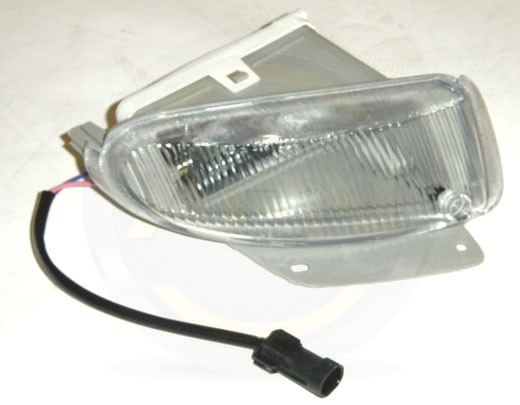

Angående dimljusen så kan det vara lite trixit å få dän dom.
I bilden ovan ligger dimljuset upp och ner. Plastkanten/läppen med två hål i är de hål som skruvarna du tagit bort går genom. Denna läppen sitter ovanför plastkanten i störfångaren så att säga, hoppas du förstår hur jag menar.
Vad du ska göra efter att du tagit bort skruvarna är att trycka hela insatsen bakåt och försöka få ner läppen (kan behöva lirkas med en mejsel el dyl) så att det får att dra hela insatsen rakt ut.
När du sen sätter tillbaks dimljuset behöver du inte få tillbaka läppen innanför plastkanten, den kan sitta på utsidan och du sätter tillbaks skruvarna som vanligt. Mycket lättare att byta nästa gång sen .
