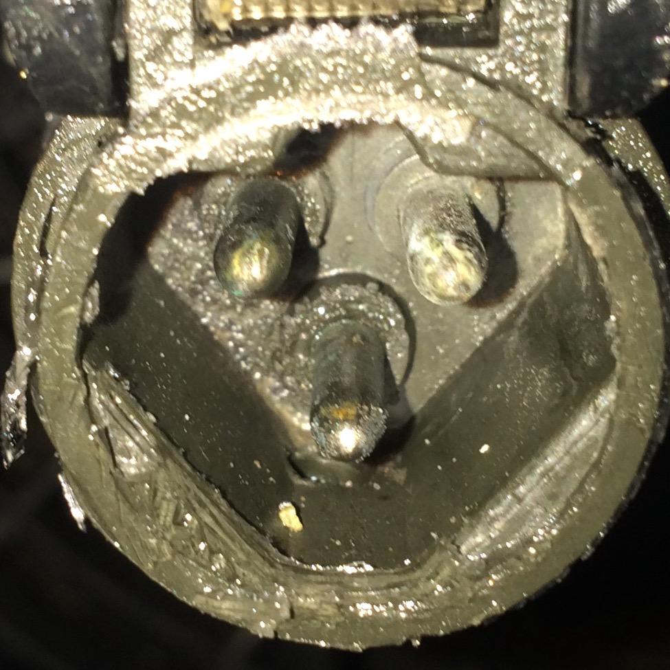

Har köpt en bil - Cadillac SRX 2005 - med världens ovanligaste motorvärmarsystem. Det står Temro på locket och uttaget liknar en DEFA eller Calix-kontakt.
Alla handlare har sett ut som frågetecken, kliat sig i huvudet och sagt "kolla EBay kanske?". Alternativt har det föreslagits att jag måste byta hela motorvärmarsystemet mot en DEFA el Calix. Känns ju helt vansinnigt att kasta det pga att jag inte har en motorvärmarkabel! Kollat EBay utan framgång.
Finns det någon på forumet som har en Temro-kompatibel kabel och kan tänka sig att sälja en? Hör gärna av dig isf!

Är bilen import från USA? I så fall kanske värmaren är monterad där innan den kom till Sverige varav den nog drivs av 110-120 volt, då behövs en konverter (som kostar en hel del om den ska klara en hög effekt/watt) eller helt enkelt montering av en ny motorvärmare som går på 220-240 volt.
Ta gärna reda på vad du har för värmare i bilen innan du fortsätter leta efter en kabel, skulle den vara avsedd för 220-240 volt så får du gärna lägga upp en bättre bild på uttaget, har hittat ett par kablar från Temro med kontakter som verkar passa det uttag du har, men är inte säker då det är för suddigt.

Jag har tagit några nya - förhoppningsvis bättre - bilder. Uttaget är CE-märkt och står även 16A 250V.
Har du kablage du vill sälja till mig så är jag såklart tacksam för det. Vi kan ju ta det via PM.

Nu såg man bättre =) ..och som du säger så är det helt klart inga 110-120 volt utan det är en motorvärmare som drivs med 220-240 volt.

Har undersökt lite mera och det verkar vara original från fabrik (är dock inte 100% säker). Har du hört med de bilhandlare som sålde Cadillac SRX ifall de har någon kabel?
Prova även att kontakta USAbildelar i Osby på http://www.bildelarosby.se.

Kolla även direkt med källan om de har någon kabel: www.phillipsandtemro.com/contact_us.asp
Kan tänka mig att det i så fall kostar runt 500:- kr (gissningsvis) totalt med frakt, tull och moms.

Tack för tips och hjälp! Jag gick bet på Osby USA-bildelar. Har även inlett en emailkonversation med Philips and Termo och blivit hänvisad till deras Nederländska kontor. Sökandet fortsätter ...
Jag postar eventuella resultat i tråden. Rimligen borde det finnas fler än jag i vårt avlånga kalla land som behöver en motorvärmarkabel av detta snitt. Föregående ägare tex

Tänkte ge en update för eventuella framtida Temro-kabel letare. Det blev många samtal och mail till alltifrån Temro-Philips europeiska generalagent i Nederländerna till olika bildemonteringar från norr till söder. Men till slut så hittade jag en lämplig kabel för 395kr/st på Hedins Bil i Kista. Kablarna är nya och till synes tillverkade i Finland.
Känns som en avgjort bättre lösning än att riva ut allt och ersätta med DEFA/Calix för ca 5-6000 kr

Ja, kabeln passar faktiskt perfekt Hade nästan svårt att tro att de beställt rätt kablar åt mig först, det verkade nämligen gå alldeles för lätt och "smärtfritt" Enligt en annan bilförsäljare specialiserad på GM så hade kablarna slutat produceras för åtta år sedan och hänvisade till Ebay med ett "Lycka till..." . På Hedins Bil var reaktionen - "hur lång kabel vill du ha och hur många?".
Kostade föv 295 kr/st och inte 395 som jag skrev i förra inlägget.
