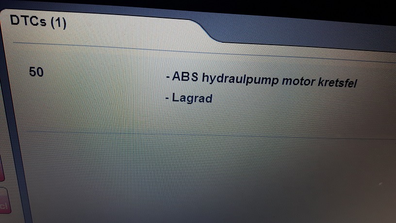

P.S. Vad är det för felkod du har fått exakt? Vad har du felsökt med för instrument?

Använder Autocom med Delhi 2013.
Bifogar bild på felmeddelande senare (bilden var för stor)
