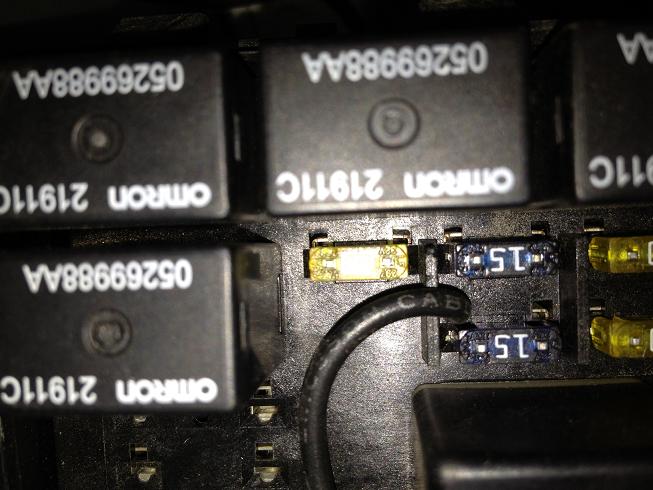

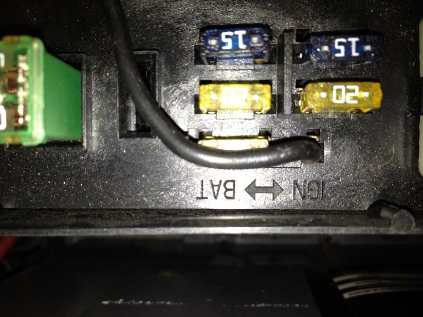

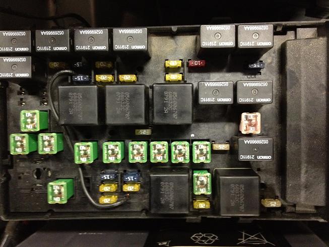

hej , tvättade bilen idag och passade på att plocka ur IOD säkringen en liten stund och stereon kom igång efter det . tyckte för visso att säkringen satt ganska löst vid ena säkrings stiftet om du förstår hur jag menar . det finns en annan sak jag undrar över i säkrings boxen och det är om man står framför bilen och kollar på vänstra sidan i säkrings boxen så finns det en säkring det står ignition batt eller nåt liknande och ifrån den säkringen har någon dragit en liten svart kabel över till den högra sidan av säkrings boxen och tryckt ner den i en sån kabelsko som man trycker ner en säkring i . tror du det har nånting att göra med att det är en inportbil ? hur som helst så har jag aldrig provat att ta bort den ochse vad som händer .

Drar den fortfarande ström?
Till vilket nr i säkringsboxen går kabeln från säkringen? Kan du kolla exakt vart den sitter och vart kabeln är kopplad till?
Ev. ta en bild?

så här ser det ut i boxen . inte lätt att veta vilket relä som går till vad när alla heter samma

Hmm, jäkla mysko koppling, men det kanske bara är jag som inte förstår varför dom har dragit en kabel där
Den blåa säkringen (15) som den går till hör till högre bakljuset/parkeringslampan.
Men den ser inte ut att sitta i någon annan säkring från BAT-IGN ? Utan i en separat kontakt i säkringsboxen?
Säkringen sitter mot "BAT" så sladden kanske är där för att lysa upp när man vrider på tändningen så att baklampan börjar lysa
Testa rycka ur sladden och se vad som händer
