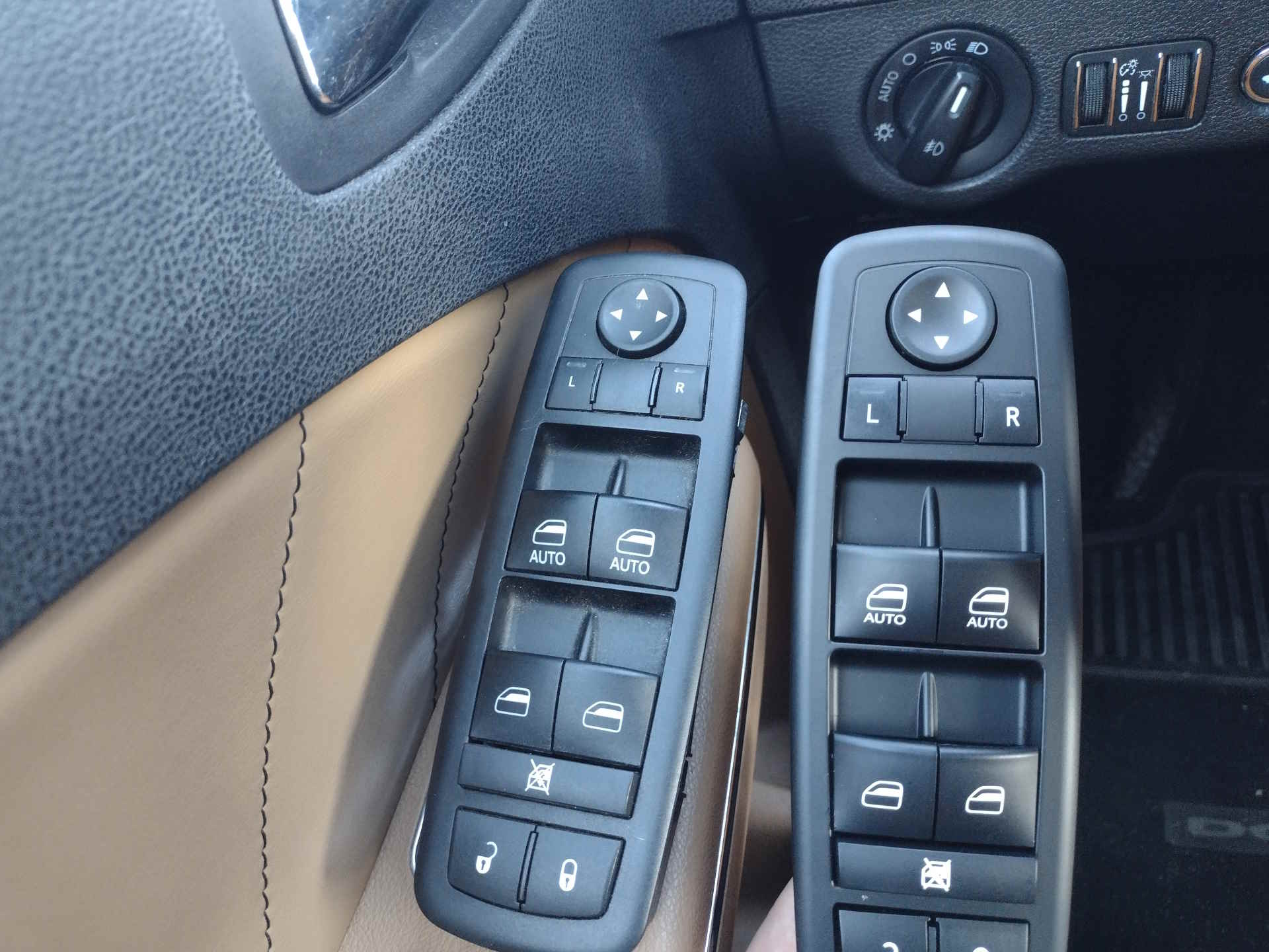

Knappanelen till el-hissarna, el-speglarna och dörrlåsen har glappat sedan bilen skaffades, dvs. rutorna har inte velat veva upp eller ner som de ska, och ibland har det inte fungerat alls.
Detta blir Väldigt irriterande med tiden, särskilt om man vill veva ner rutorna litegrann, bara några centimeter.
Då finns det faktiskt rätt så billiga nya knappsatser från Amazon.se numera, själv köpte man en för 309 kr med frakten, och det tog bara 3 dagar.
Rockauto skulle ha drygt tusenlappen med frakt och moms.
Kvalitén känns ganska okej, inte som original helt och hållet, men den gör sitt jobb- Knapparna för el-hissarna till bakrutan har lite udda feeling, men funkar såklart. Designmässigt är det i stort sett samma, fast lite större bokstäver "L" och "R" på den nya kopian.
Original reservdelsnummer på min var 56046823AC (eller 56046823AA, 56046823AD, 56046823AE).
Men jag tror att samtliga "power window switch" passar, bara den ser likadan ut med samma funktioner (då blir det per automatik rätt antal stift i kontakten).
Den artikel jag klickade hem från Amazon hette "chrysler 300 fönsterbrytare fönsterlyftare" med nummer 68231805AA. De har lite komiska översättningar ibland...
