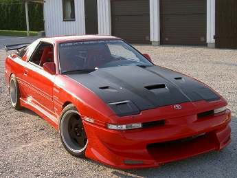

Trevlig !! blir skit snyggt ! När vi bygger frontar till Supra så anväder vi Honeycomb på aluminium plåt på båda sider och 4 mm rundjärn skruvar under i från så det har att kasa på. Det blir styvare en skummet och plasten så det inte spricker. Men det är klart 280 km/tim tänker du inte hålla :D
Designen gilla jag , :D tumme upp !

tekniknissen1 skrev:Trevlig !! blir skit snyggt ! När vi bygger frontar till Supra så anväder vi Honeycomb på aluminium plåt på båda sider och 4 mm rundjärn skruvar under i från så det har att kasa på. Det blir styvare en skummet och plasten så det inte spricker. Men det är klart 280 km/tim tänker du inte hålla :D
Tack, kul att du gillar det. :D
Haha, ja detta är ju ingen bil som kommer gå i de hastigheterna. ;)
Sen är ju detta bara grunden för fronten.
En plugg ska ju sen göras av denna som jag sen ska gjuta fram den färdiga delen av. ;)
Så nåt skum kommer det ju inte att finnas senare. :)
Designen var ju den värsta att komma fram till.
Men vill ju inte ha en front som liknar alla andras, även om det finns likheter. :P
En bra glasfiberfront kan hålla rätt bra den oxå med rätt förstärkningar.
Bara kolla på fronten som jag hade på min Seat som fick ta emot ett rådjur i 90km/h.
Den kunde vart värre om den inte hade varit uppstagad och förstärkt bakifrån av mig. ;)
Den har oxå fungerat som plog av hårda plogvallar som lämnats av plogbilar i korsningar
innan det tog stopp med rådjuret. :lol:
