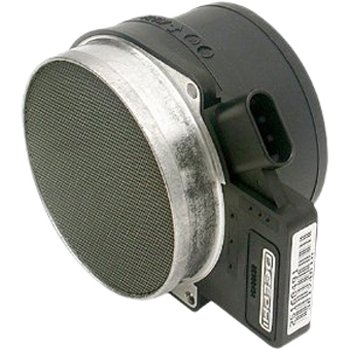

Hej.efter mycket luskande har jag kommit fram till att maf-sensor inte finns på 04 trots att obd-instrumentet antyder att den behöver rengöras. Hursomhelst har jag tagit bort trottelhuset och gjort rent det.därefter nollade jag pcm modulen 30 minuter. Nu går han rent på tomgång men rycker lite när man kör men det kan visst ta några mil för bilens dator att anpassa sig. Bara att hoppas att det fungerar
