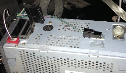

Blev lite fundersam över de andra kablarna som satt fast på stereon utöver isokontakterna.. En grå/grön som sitter i chassit på stereon och en grå/lila som sitter i en kontakt av något slag.
Några ideer på var de kablarna går?
Calle

Jag gör ett försök att få med en bild...

Den röda/lila/gråa-kabeln är till rattkontrollerna, dvs. ingenting som du behöver bry dig om då det inte kommer att fungera med eftermarknadsstereon.
Den grön/gråa är en jordningkabel.

Tack, det gick bra.
