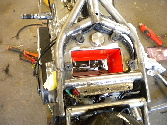

Färdig med MC elen !! Cheva i morgon ! :D Så blev det
003 liten.jpg (131 KiB) Visad 32286 gånger
Ska vara trångt då är det som bäst. :lol:
