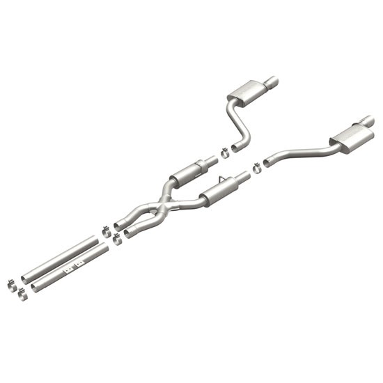

Ok, hissade upp bilen och kollade under. Någon som kan kommentera? :)
Så, detta är systemet, ett ett catback-system, något jag inte ens visste vad det var för en månad sen (så ni hajar nivån) :)
Här har vi nuvarande bakre ljuddämpare, som alltså hänger i gummibussningar. Magnaflowsystemet har motsvarande "piggar" så det borde bara vara att trycka fast det.
Och vid främre ljuddämpare är det samma sak, och motsvarande finns på Magnaflow.

Det var här jag blev fundersam dock, den här delen av avgassystemet har en massa sladdar och sådant som går upp i bilen, och jag trodde Magnaflowsystemet skulle fästa direkt mot grenröret (återigen, jag vet ju inte vad en catback är). Men när jag kom hem och kollade på Magnaflowsystemet så har den ju raka rör där den fäster mot orignaldelarna, så det är ju här:
Detta är alltså fästet mellan de som är på bilden ovan och resten av avgassystemet, och det är ju här Manaflow ska in, och som man ser så är det ju bara klämmer som håller fast det.
Som ni märker så är jag ingen mekaniker, men ja är i regel väldigt händig av mig och tänker ta med mig en kompis som donat med avgassystem förut, även om han inte är mekaniker heller :)
Önska mig lycka till! Avslutar med en bild på bilen på lyften, det var för övrigt precis att man kunde få på bilen på lyften, den är STOR, Chargern :)

Men du skruvar ingenting på katalysatorerna eller? Där lambdasonderna sitter? Ditt Catback är väl hela systemet EFTER katalysatorerna?
P.S, ändrade antalet bilagor/bilder till 7 st istället för 3 st :P
Re: Mer muller? Dodge Charger SRT8 -2012
Postat: sön 26 aug 2012, 15:42
av SandmanNet
Avenger skrev:Men du skruvar ingenting på katalysatorerna eller? Där lambdasonderna sitter? Ditt Catback är väl hela systemet EFTER katalysatorerna?
Nej precis. Jag visste ju inte vad eller vart katalysatorn satt eller så. Men om jag förstår det hela så är det motor -> grenrör -> katalysator -> avgassystem. Magnaflow är ett "catbacksystem" så det är från katalysatorn och bakåt - alltså exklusive katalysatorn.
När jag väl hade hissat upp bilen så hade jag ju inte insett detta utan kollade på dessa (katalysatorerna) och blev väldigt fundersam på hur dom skulle kopplas bort. Men när jag kom hem så insåg jag ju att Magnaflow har ju raka rör där det fäster i framkant, vilket passar direkt i katalysatorerna alltså. Klurigt för någon som inte är insatt.
Filmer på youtube säger att det borde gå att fästa allt på en 20-25 minuter, så räkna med en timme för mig och min kompis. Men efter att ha kollat under bilen så tror jag verkligen att jag kan klara detta. Kanske dumt och allt går åt skogen, men vi får se :)

Färdigt! Att få av gamla systemet var helt klart det jobbigaste, dels för att i början så försökte vi trä av det från gummibussningarna innan vi insåg att det gick att skruva bort fästena helt :)
Sen satt det fast väldigt hårt i katalysatorn, men efter lite bändande så lossnade det till slut.
Att få på Magnaflowsystemet var busenkelt. Enkla delar som man trär i varandra och klämmor som fäster det. Allt som allt tog det en timma och fyrtio minuter.
Och vilket ljud! Nu brummar bilen som en riktig V8:a ska göra! Jag filmade start och varvning innan jag bytte, ska filma igen nu efter och lägga upp en länk har sen. :)
