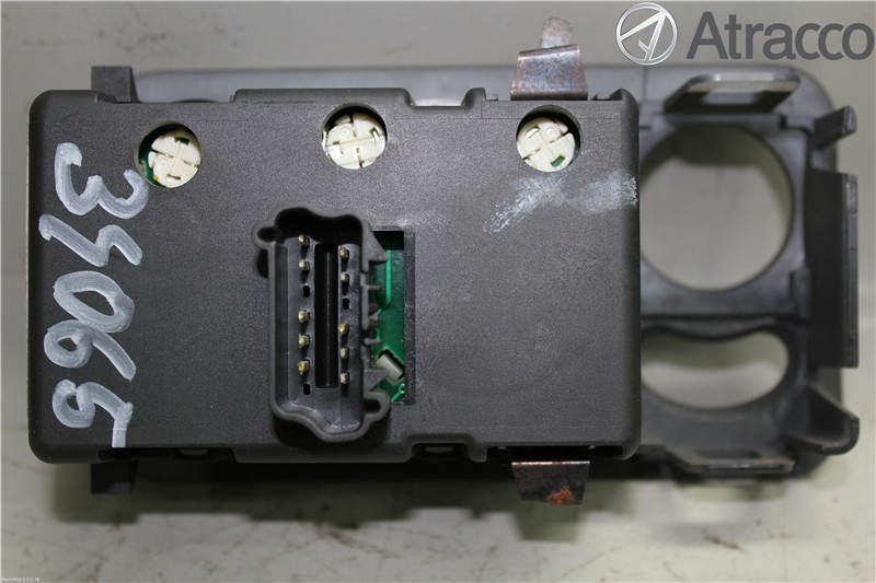

Men nu till svaret som jag kom över för jag kunde bara inte ge upp om ljusvredet.
KOLLA IN BILDEN. Visst sitter det nån typ av sockel där och jag ger mig skam på att den lyser upp.
Den typen av sockel har jag aldrig sett förut och då tycker jag att jag sett rätt mycket konstiga lampor

Hittat i reservdelskatalogen för 99 års Voyager:
04798351 1 BULB AND SOCKET, Headlamp Switch
04798363 1 BULB AND SOCKET, Mirror Switch
Tyvärr fanns ingen bild som visar hur de ser ut.
En Googling på artikelnumret ovan och ordet 'bulb' ger iaf en del träffar och prisförslag.
Frågan är om de passar i 2000 och nyare, kanske idé att kolla med märkesverkstan (har förresten inte kollat hur det ser ut i min 2006 ännu)

Har läst att man tog bort ljuset från 02 och uppåt. Förstår inte varför. Men måste bara testa med en lampa för att verifiera.
Ringde till Hedin bil och han kunde inte hjälpa mig, fanns inga uppgifter om dom lamporna alls.
Tack för dina siffror. Ska gräva djupare i dom:-).
Oj 50 spänn för 1 lampa.
Då är bara frågan om 99 ser likadan ut som de från 01

Såg en på eBay som sålde lampor som har samma sockel som de på bilden som jag la upp.
Ska fråga honom om de siffrorna senare idag

Här är en kille som löst problemet genom att löda fast lampor och kablar på panelen.
Enligt honom finns ingen el framdragen så man får lösa det med kablar från mittkonsolen.
