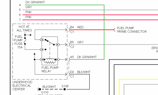

Så här ser den aktuella kretsen ut:
Fuel relay.PNG (22.28 KiB) Visad 1441 gånger
DK GRN/WHT är signalen från PCM som gör att relät aktiveras och då får bränslepumpen spänning via säkringen.

men det jag undrar är hur jag ska gå vidare med felsökningen.ska det finnas nån spänning i säkringen till bränslerelät när jag slår på tändningen
Re: Sv: startar inte Cheva Trans Sport 98
Pumpen måste få ström när tändningen slås på för att bygga upp tryck så då borde det ligga Ström där
