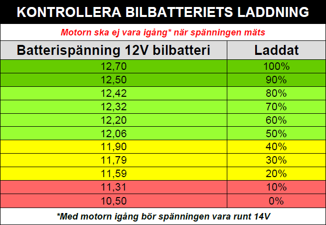

Tänkte på en sak. Ibland när jag startar bilen så slocknar alla lamporna och mätarna slår i botten men startmotorn går som vanligt och bilen startar som vanligt. Antar att batteriet börjar ge upp. Har laddat upp det men det händer ändå att mätarna slår i botten ibland.
Min undran är kan felkoden bero på dåligt batteri? Kanske bara är en önskan...
Hur mäter jag batteriet så jag ser om det är dåligt?

När bilen har stått i ett dygn har jag 12,33V. På tomgång har jag 14,18V. Är det normalt?
Mvh Daniel
Re: chrysler voyager 2.8 crd 2007 Airbagproblem
Kolla även så du inte har något glapp vid batterikablarna, lossa gärna allting och rengör noga. Det är inte ett alltför ovanligt "fel" på Voyagers, har själv varit med om det flera gånger, men till slut så behövde batteriet bytas.
Tror tyvärr inte att det hjälper mot airbag-koden :(
Volten ser ganska OK ut, dock inte 100% laddat med motorn avstängd, här är en tabell jag gjorde för längesen:
