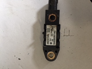

Bilprovning fick fram felkoden. Övre satellitaccelerationsgivaren vänster fram. Antar att det är den här
Hittade andra på Ebay men inte den

Verkar dock som att årsmodell 2004 har detta artikel-nr på sensorn: 04686957AB ...vilket är samma som på bilden fast den är en uppgraderad version, men som passar ändå mig veterligen.
Det jag är osäker på är felkoden, de fick inte fram någon kod i sifferform så att man vet exakt vilken sensor det gäller?

Det stod bara, 47 Övre satellitaccelerationsgivaren vänster fram
Besiktningskillen sa att det var den sensorn
Bilden i mitt förra inlägg är på min vänstra sensor

Min vänstra heter 0468957AC den högra heter 04896059AA. Skruvade bort dem i helgen och kollade hur dem såg ut därför har jag nr :-)

Hittade en med kabelstammen med. Läste att en hade problem med kablarna och inte sensorn

Ja precis, det är en uppgraderad variant i så fall, det nummer jag skrev har ett B i slutet så det är en tidigare modell, dock ska det passa oavsett mig veterligen :)
Det lutar åt att det är den sensorn ja (eller kablaget), är inte så bekant med kodbeskrivningarna från Bilprovningens instrument. Kod 47 känner jag annars igen, men är inte det den främre givaren på förarsidan, i fronten alltså? Kolla så att kablaget ser okej ut och kontakten, kan bli en del rost där.
Finns en del på ebay.com när man söker efter 0468957AC, både nya och begagnade. Den billigaste nya kostar 160 kr med frakt från Kina, men då tillkommer moms och 75 kr i avgift numera (innan man ens kan hämta ut paketet från Postnord). Vettefasiken hur kvalitén är på den sensorn, det står dock att den är tillverkad i Mexiko, men lite otroligt om den skulle vara original för det priset....(?).. finns även andra nya från USA, samt många begagnade som sagt.

Har äntligen fått hem sensorn nu. Bytt sensorn men lampan lyser fortfarande. Ska lampan slockna av sig själv eller måste jag göra något?

Är osäker på vilken sensor du bytte ut, har du en bild på placeringen?
Köpte du en ny eller begagnad?
Kontrollerade du kablaget först?

Daniel_B skrev: tis 27 feb 2018, 10:31 Bilprovning fick fram felkoden. Övre satellitaccelerationsgivaren vänster fram. Antar att det är den här
Den är det

Satt den vid fronten, nära strålkastaren?

Avenger skrev: tor 15 mar 2018, 13:46 Satt den vid fronten, nära strålkastaren?
Nere på balken vid kylaren

Hmm, då borde det vara rätt sensor.
Köpte du en ny eller beg?

av Daniel_B
Beg

Det här är kablarna sensorn satt på. Det är något lås en vajer går till, vad är det? Känns som det inte är kablarna som går till sensorn som sitter på balken fram. Är det samma sensor till dörrstolparna?
