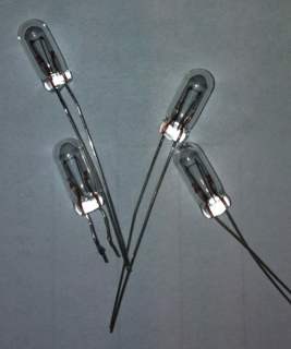

Om jag ska koppla in de här lamporna
Ska inte ena "benet" gå till minus och det andra till orange/brun-kabel?
Sent from my iPad using Tapatalk
Re: panelbelysning Gr Voyager -01
Postat: mån 17 dec 2012, 22:45
av Brorsan
Stämmer, lamporna behöver både plus och minus.
Om man tittar på din bild så ser man att varje lamphål har två kontaktbleck, förmodligen är det ena redan anslutet till jord (-) och det andra behöver anslutas till + (den orange/bruna kabeln)
Är dock osäker på vilken som är vilken och var man bäst löder fast kabeln.
Han skriver:
-"3. Solder a wire about 200cm long to the pad where the pin is missing on the connector block"
