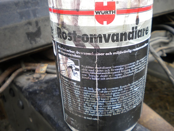

I dag så har det inte hänt så mycket. Ha suttit ute i det fina vädret och grillat :D Men lite har hänt !! Fixat mellanlägg och delar till axelfästena
Dom har legat i saltsyra i 2 dyngn och sedan legat och torkat och även fått en rödaktig rost yta innan jag la på rostomvandlaren . Fy fan vad det biter i då !! Ytan blir som ett 1200 vattenslip papper så det är perfekt och lägga topplack på. Så här såg dom ut från början

Angående priset på rostomvandlaren så fick jag betala 600 kr för en liter :shock:
Men det är drygt som tusan så det räcker länge !! ramen under 1 deciliter för hela ramen :)
Postat: sön 05 maj 2013, 21:58
Den där rostomvandlaren gör under! Spä du ut den eller hur fasiken räcker 1 dl så långt? :)
Blev ordentlig skillnad där.

Nej stryker med pensel. Men det överflödiga drar man över till en ny yta och det kan man hålla på med 2-3 min innan det börjar reagera. så det blir stora yter.

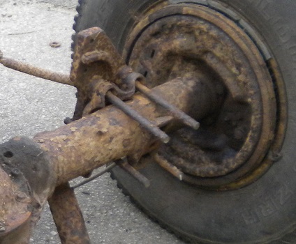

Började i helgen med att dela på bakaxelen .
Axelen är en DANA 70 och det är ingen liten axel !!
TUNGT !! Och bult har suttit där en tid skulle jag tippa på :(
Det är lite tradigt då det är svårjobbat med axelen lös så man får improvesera lite med mothåll.
vad för inte en bladfjäder !
för övrigt så får det bli nya backar då det är på gränsen att nitarna börjar röra vid trumman.
Det ser så roligt ut ! Det är en halv gång större som på en vanlig impala eller något sådant.
För övrigt så har axelen rullat 35000 mil men ser ut som den är ny :D
