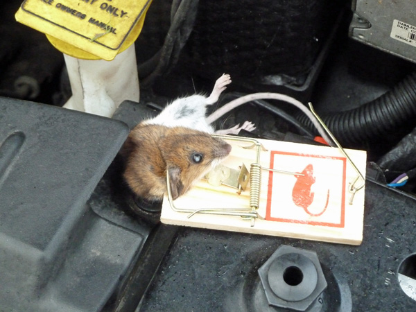

Efter ett trist gnagande på batteriet m m så har jag likviderat 5 råttor hitintills och börjat bli nojig av detta:
Här sitter Pisse Mugg!

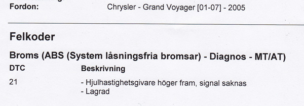

När det gällde "oåtkomliga" koder så satt en person i familjen (hade bara inte tänkt på honom) på svaret och med en suverän utrustning. Bilen utanför fönstret i minusgrader och snöyra, vi inne i värmen framför PC:n och så här blev det efter någon minut:
Får väl börja med en okulärbesiktning och leta efter gnagskador, sedan kontakterna och till sist kanske byta ABS-givaren?

Vad är det för grymt verktyg han hade? :D Jobbar han på en Chrysler-verkstad? :P Trevlig att kunna få ut sådana felkoder, hade inte varit dumt! Verkstäderna tar ju ofta över tusenlappen för att koppla in sin dator.

Diagnosverktyget, två interface med blåtand och programvara verkar heta MekoDiagnostic och det finns info om det på nätet. Den här versionen (och enligt uppgift dyr) var dock på svenska och inköpt här vilket också syns på utskriften som innehöll mera än det som visades på min inlagda bild.

Grymt bra program som kan läsa av ABS:en, det är inte ofta man ser sådant =)
Drömmen vore ju att äga ett Chrysler original DRB-verktyg, inga begränsningar längre! :D
