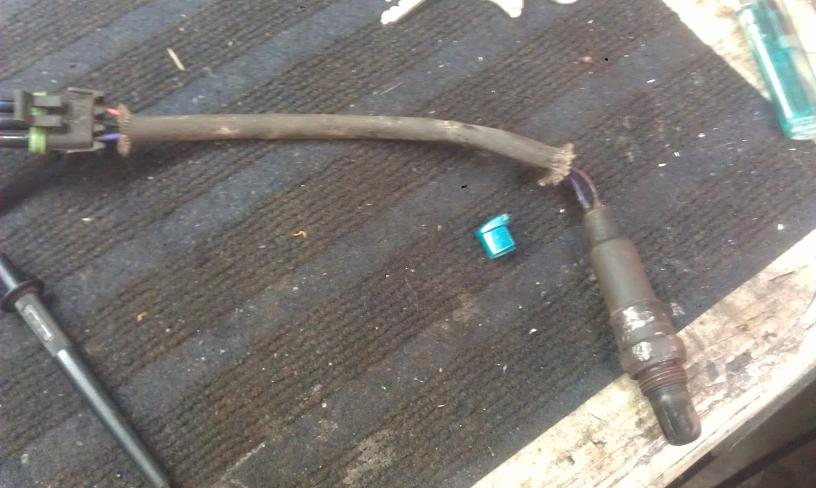

Har skrivit tidigare om min bil cheva blazer S10 4,3l V6 94 4*4
Har fått felkoder om lambda och knacksensor.
Plockade bort lambdan idag och den var den helt sotig och igensatt i hålen, gjorde rent den testmätte och monterade dit den igen.
den har 3 trådar
kopplade 12 volt på svart- och röd+ mätte mellan den lila kabeln och minus, värmer på med en liten gasolbrännare får värden mellan 0,2 och 1,1 volt, har digital multimeter så det är lite svårt att se exakt.
Eller mäter jag fel??
Nu får jag felkod 12 och den finns inte ?
http://www.troublecodes.net/GM/94-95_43Z.shtml" onclick="window.open(this.href);return false;
Vad står den för, 13 och 43 som den larmade för förut är borta

Re: Problem med lambdasond
Kod 12 betyder att systemet fungerar,
12 ERROR CODE - DIAGNOSTIC SYSTEM FUNCTIONING CORRECTLY
http://www.gnttype.org/maint/malf.html" onclick="window.open(this.href);return false;
Kör ett tag och se om lambdakoden kommer tillbaks, kan ta ett tag om man har lossat batteriet.
Ok!
Är lite lustigt för jag tog bort lambdan för att hitta en likadan på ebay, var ute nu och skulle se vad den visade för något utan lambda, då får jag 12 och 43 (knacksensor) fast den inte har någon lambda ikopplad.
och när jag fick koden 12 när lambdan var ikopplad så tändes motorlampan på kod 12 och inget annat.
Tycker att om systemet är ok (kod12) så ska väl inge motorlampa tändas upp och lysa, eller ??
Ja något fel är det.
Men provade att mäta lambdasonden en gång till med en analog mätare, hettade upp den med varmluftspistol först sedan en gaslåga, visade olika värden sen blev de inga utslag alls.
Antar att den gick sönder nu, kanske har varit på gång att gå sönder.
Köpte en på ebay idag, återkommer när jag fått den så får vi se vad motorlampan säger.
OK
Fick veta att man kan kolla den om man värmer upp den till ca 400grader med en liten gasolbrännare, provade det och den vandrade mellan 0,2-1,1 volt, men nu är den död och en ny är beställd.
Men...hur många grader klarar en lambdasond.
Hur man testar en lambdasond
http://nordicaudi.com/index.php?url=ark ... 2.php&var=" onclick="window.open(this.href);return false;
nu har lambdan kommit och ditmonterad.
Felkoden försvann men 43 knacksensor är kvar
Min fråga är, på själva sensorn sitter det som en hylsa ca 5 cm lång med kabelanslutning på upptill.
Kan man vrida loss den eller är den skruvad i sensorn. Själva sensorn är skruvad i blocket.
