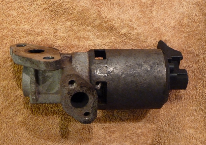

Plockat bort EGR-ventilen eftersom motorlampan lyste och km-räknarens kod visade att det var något fel där.
Ja inte går det att röra på något i den (eller öppna) så den sitter nog fast, haft i lite olja till i morgon.
Vågar inte ens gissa vad den kostar på Hedins men på ebay säljs nya för totalt ca 850 kr. Ska ju helst vara komplett med packningar.
Såg även billigare på andra USA-sidor men det framgick dock inte tydligt vad det skulle kosta extra till vårt lilla land.
Någon trixat med denna grunka?

Precis som du säger så servas den som en komplett enhet, tyvärr :|
Nypriset hos Hedin kan vara runt 3 tusen tippar jag på, om inte ännu mera, upp till 4 tusen.
Billigaste på ebay är 800:- INKL. frakt, men sedan kan det komma överraskning med tull/moms! :(
http://www.ebay.com/itm/Standard-Motor- ... 2a&vxp=mtr" onclick="window.open(this.href);return false;

Tack. Det är nog inget att hålla på med begagnade ventiler utan bäst att satsa på en ny. I bland slinker paket igenom tullen och i bland inte, men ... om så vore är det ju i alla fall mindre än halva priset. Om jag måste skruva dit den gamla ventilen igen så blir med en hel plåt i st f en av packningarna tills den nya kommit.

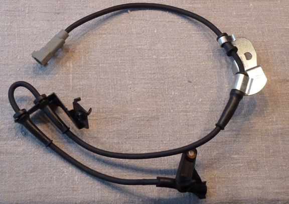

ABS-givaren från Kina kom häromdagen och gav ett mycket gediget intryck där säljaren dessutom frågade efter om den kommit fram. Givetvis gick bulten av som håller den (¤#¤#/(=/((??!)
Fortsätter i morgon med detta och där är så pass gott om plats så att det går att sätta en mutter bakom om jag måste borra bort skruven (bromsskivan måste bort) så mycket att gängorna pajar. Borde ha gått på med svets direkt då den gamla plastgrunkan ändå inte ska användas. 206 kr (barnarbete?) mot Mekonomens 1 300 kr. Samma leverantör?

Nej beg. är inget att rekommendera, särskilt inte när det finns billigare nya ifrån USA :)
Ja, man kan blockera ventilen om man vill, för att få stopp på ev. svajig motorgång, den kommer dricka ca 1 deciliter mer i soppa och motorlampan kommer fortsätta att lysa.
Usch vad tråkigt med bulten till ABS-givaren, otur! ..men tur i oturen att det finns plats att montera mutter och bricka om du måste borra ut, genast en smidigare back-up :P
Javisst skiljer sig priser, man får hoppas att det inte är något barnarbete. Mest så tror jag att svenska återförsäljare är dom som har höga priser, det är ingen avancerad sensor och dom spottar väl ut dem på löpande band.
Fasiken vad tråkigt med Airbag-lampan också :evil: ..tror du det kan vara clockspring i ratten? Fungerar rattkontrollerna?
  • Min uppfattning är nog lite annorlunda ang. EGR. (avgasåtercirkulering) Det fanns redan på min Chevrolet Malibu Classic Estate Wagon som jag köpte ny i San Francisco 1977 och systemet hade redan då funnits i några år. Man hade upptäckt att det vid mycket höga förbränningstemperaturer uppstod nitrösa giftiga gaser. Mest beroende på dels den kemiska processen vid den temperaturen men och att maximalt förbränningstryck (effekt) uppnås vid ett underskott av syre. Man upptäckte att om avgaser tillfördes insugningsluften så gick det att minska mängden nitrösa gaser genom en kemisk process. Men det gick inte att ha ett oreglerat flöde för detta då motorn gick sämre och drog mer bränsle vi låga varv och låga belastningar. Samma sak uppträder förstås vid fullgas och hög belastning men märks då inte.
    Om en EGR-ventil fastnar/kärvar i öppet läge passerar det en mängd avgaser hela tiden in i insuget med resultat sämre gång och högre bränsleförbrukning. Ventilen styrs normalt att enbart öppna vid de förhållanden som jag beskrev inledningsvis - annars ska den var stängd. Ventilen är enbart en elektromagnet med en ventil/spjäll i men det jobbar under hög temperatur och sot bl a.
    Så mitt förslag att täppa till röret tillfälligt anser jag vara relevant för systemet finns enbart till av emissionsskäl och har inte med motorns funktion att göra.

Precis, motorns funktion försämras inte, enbart om man har kvar en dålig EGR-ventil som reglerar "fel". Det bästa är i sådana fall att blockera den tills man monterar en ny =)
