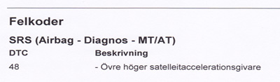

Efter att det varit lugnt ett tag med flipperspelet så har då varningen för airbag tänts. Har varit några ggr till o från.
Felkod:
Är bilen verkligen försedd med GPS-mottagare???
och var kan denna givare sitta i så fall?
Någon som vet?
Min nya inköpta läsare klarar dock inte koden och ska kolla om man kan skaffa flera protokoll från Torque. Informationen finns ju bevisligen i kontakten så det gäller att fiska upp den.

Misstänker att "satellit" är en översättning från engelska och man menar nog en givare på annan plats i bilen.

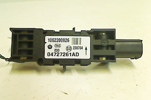

Har letat lite till. Skulle kunna vara en sådan här rackare och som avser sidoairbagen höger sida.
Bilden från ebay

Kollat lite till på detta fel som ännu inte är åtgärdat och nu närmar sig besiktningen.
Otäckt att riva bland sprängmedel då sensorn ska vara placerad på B-stolpen och man borde nog veta hur man tar bort plastpanelarna innan man börja skruva (framgår inte i Haynes). Sitter ju bl a en airbag ovanför passagerarens huvud och krut i bältessträckaren. Kollat även under stolen och där ar det många kablar till vad? finns väl enbart värme i den.
Givaren borde var enkelt att komma åt att mäta och har enbart två poler så en slutning vid krock verkar troligt.
På bildelsbasen finns det gott om dessa för 300 kr plus dyr frakt på 125 kr (ev. 60 kr). En viss omsättning på den prylen verkar ju också finnas.
ser ut att vara tillverkad av Bosch
Någon som kan eller jobbat med detta förut?
