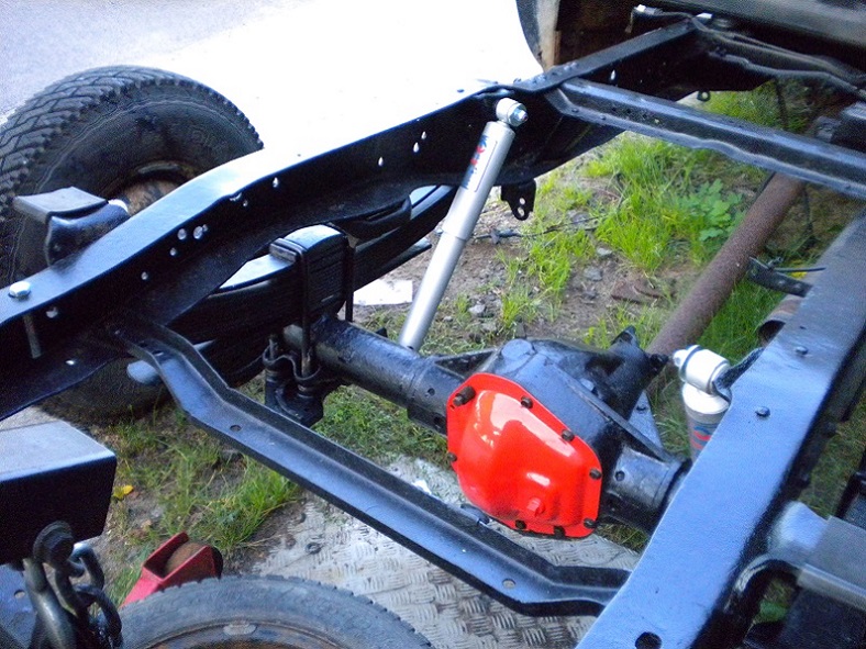

Det blev inte mycket gjort i dag fast att jag höll på nästan halva dan med C30.an !
stog och tittade på axeln i förmidags och konstaterade att den satt inte rakt ovan för genomslags gummit !! JAG HADE VÄNT PÅ BLADFÄDRARNA !!!!! Fan vad trött jag blev Så det blev att lossa på dom vända dom 180 grader och skruva ihop skitet igen . Men jag dämpa mig med att sätta på stötdämparna Fan det lät inte så bra
Fasen vad fint det blir. Jag blir alltid lite avis på er som ger er på och fixar saker, det kliar i fingrarna. Har varken plats eller tid dock, så det är bättre att se andras arbete
Re: Sv: C30 6,2 Diesel 1986 duel crew cab
Håller med malu totalt. Såg en äldre jimmy jag ville rusta upp. Var?? Gräsmattan funkar ju, tid ja det finns det inget av som räcker till för ett sånt projekt. Men fasen så kul att se er andra som gör och kan.

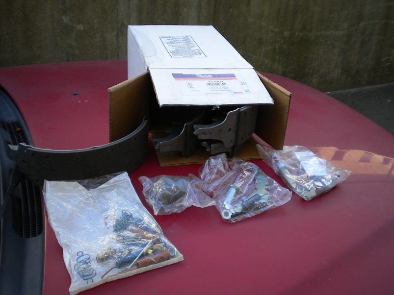

Då fick man en låda bromsdelar ! Det är billigt som vanligt ,, Det blev 2000 kr för rubbet ! över disk här. Då undrar man vad det kostar i USA. Backar, hjulcylindrar, justerings sats, fjädrar . bromsslang.

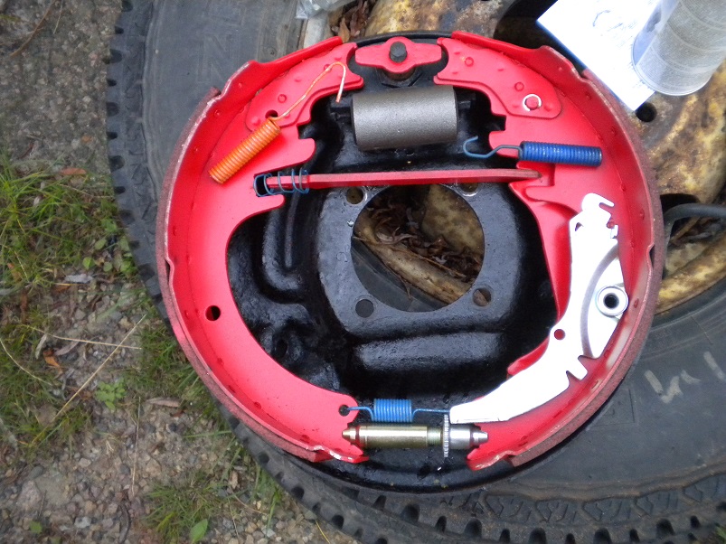

Jaha aldrig rår man riktigt glad !! Finn ett fel på skälvjusteringen
Vad e felet
- tekniknissen1
- Inlägg: 436
- Ort: Malmö

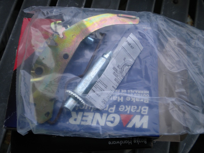

Armen är 2 centineter för kort den nå inte fram till justerhjulet. Troligen så är det till 9" trumma så jag får se på måndag om jag får tag i rätt delar Det tog en stund innan jag märkte att det inte stämde då det är identiska med original delarna men lite för små precis som dom krympt i tvätten
Fasen vad typiskt

Ja då har dom rätta delarna kommit tror jag !!
Har du otur så blir det en tredje gång (gilt) =) ..ne, men hoppas det är rätt nu
