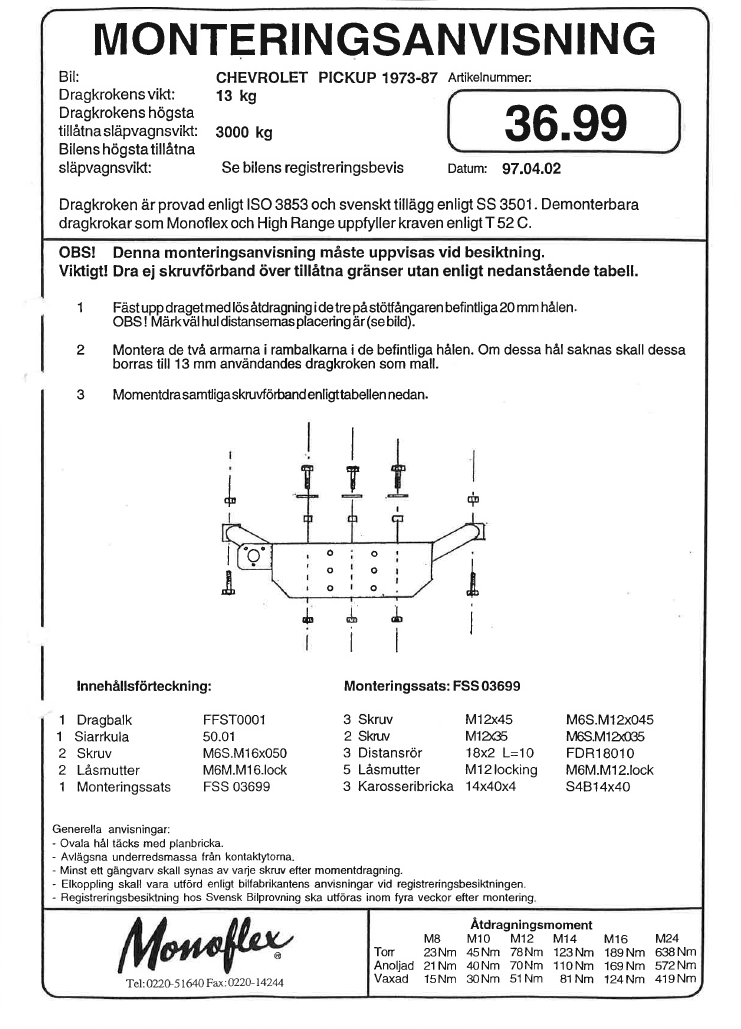

Då har jag varit i paragraf träsket och simmat runder Där sitter ett triplex drag från SIARR som blev uppköpta och ändrade namn till Monoflex. Nu är det så att jag får inte dra mer en 2000 kg med 50 kulan men 3000 kg med 60 kula !! Det är så att det var gamla reglerna som satte stopp för att dra mer en 2 ton med 50 kula. Då tänkte jag att då byter jag till ett fast drag från monoflex som har samma bultmönster som triplex draget och med 50 kula som är godkänd för 3500 kg. NÄÄ !! det går inte tyckte bilprovningen. Dragbalken måste vara godkänd för 3 ton !! Jo men det är väl det på 60 kula !
Nu kommer det där med PARAGRAFER Ska man göra någon förändring på draganordningen så ska där vara intyg på ALLA komponenter. Även då dragbalken som troligen var monterad 1992 då bilen kom hit.
Skickade ett Mail till Monoflex och fråga om dom hade monteringsanvisning på dragbalk till C30,an och den typ av balk som jag har. Och se på fan !!!! Inga bekymmer Där damp ner ett Mail med rätt monteringsanvisning .. Och mycket riktigt så var den godkänd för 3000 kg.
Då börjar det ! D- värdet är ett belastningsvärde. Nu har min bil 4530 kg i totalvikt och monoflex draget har D-värde 17,17 kN Och då blir detta värde 17,70 kN Då får jag dra 2852 kg med det draget med 17.17 kN i D-värde. Då blir man lite frustrerad Då satt jag och slö surfa i dag och vad hittade jag då Bosal drag kula med fläns med samma bulthål med 20.2 kN. Härligt. Så nu ska jag åka till bilprovningen och papperna och kolla så det är OK.

Kör man upp en massa papper i nyllet så brukar dom ge sig Har haft många argoment som dom fått ge sig. Det som är viktigt är att dom har ryggen fri med papper på allt. Då är det aldrig några problem
- tekniknissen1
- Inlägg: 436
- Ort: Malmö
Här är monteringsanvisningen till C modellerna 73-87 om det någon som behöver till dragbalk
- tekniknissen1
- Inlägg: 436
- Ort: Malmö
Det är OK Papper på balken ,kroken, och i registreringsbeviset så ändrar dom vid första besiktningen
