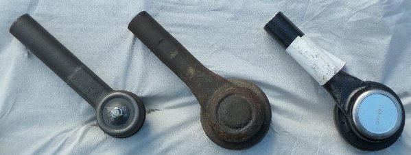

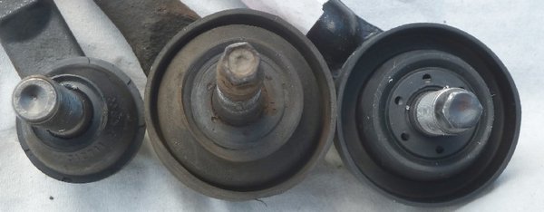

Lite utveckling av pirat visavi original.
Rekommenderas att köpa original styrled på ex. vis Hedins eller motsv. Den styrled som säljs av tillbehörsfirmor kommer ofta via Hansen Racing och som dessvärre inte är jämförbar enligt mig. Den passar, men är mycket klenare. På piraten finns heller ingen sexkant på bulten att hålla mot med. Original kan vara upp till dubbelt så dyr, men det är den värd (notera även skillnaden på diametern och dammkåpans utformning). Jag har köpt pirat och lämnat tillbaka när jag konstaterat att det inte stämmer överens med originalet.
Har i flera fall, både IRL och på nätet, noterat skruvande bilägare som uttryckt missnöje med de billigare piratdelarna. Säkerhetsdetaljer som bromsar och styrning är jag själv ganska petig med. Men det är klart att står det ex. vis Brembo på en bromsskiva så är det OK. Köpte (till ett annat märke och för flera år sedan) också ett framhjulslager hos vår största reservdelsleverantör och det visade sig att det spår och o-ring som fanns utvändigt på yttre ringen på det jag tog bort saknades helt på det jag köpte. Tyvärr måste man se upp.
(Du kan byta den själv det är enkelt, största jobbet är att ta av och på hjulet. Slå aldrig på bulten för att få ut den utan ge ett kraftigt slag på överfallet så sprätter den ut själv. Var noga med att kolla rattläget så du kan efterjustera "tå in".)
Från vänster till höger: Ny från tillbehörsfirman, den gamla och original:
Notera skillnaden på dammkåpor och sexkanten.
Notera smörjnippeln och skillnaden på kuldiametern
Det här gäller även krängningshämmarstag m m.
I ditt fall så tror jag med en viss säkerhet att du inte alls har några "förstärkta" spindelleder (tror inte det ens finns!) utan faktiskt original. Besiktningsmännen har nog sett många piratdelar och vet nog inte alltid hur det ska vara.
