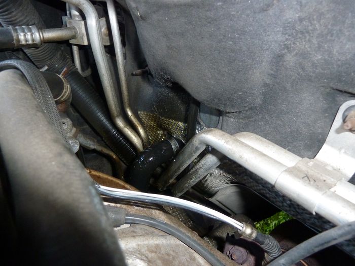

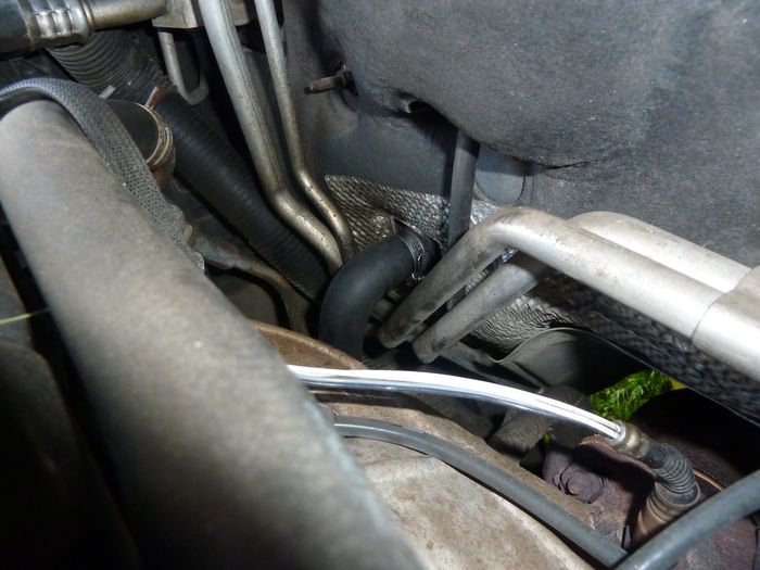

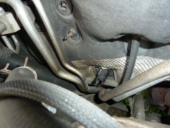

Vattnet kommer väl på passagerarsidan? I så fall är det ett standardfel (ett utförande mellan två chassinummer) och så här ser det ut från fabrik:
vattnet rinner helt enkelt bakåt och in i kupén, läge stövlar på! Klantigt av Chrysler.
avsikten är att skåran i pipen ska bryta ytspänningen - det gör den inte.
Efter modifiering: och lite rostskydd: Det är hyfsat med plats att skruva på. Ta bort slangen från luftrenaren. Glöm bara inte att sätta dit kontakten till givaren som sitter där INNAN du slår på tändningen igen.
Viktigt att helt torka ur bilen med värmefläkt och att ställa in en glasskål med ättika om det redan börjat lukta skunk (mögel) några dygn. Du måst lyfta på pass. mattorna och torka ur med svamp ordenligt i bl a kabelkanalen i tröskellådan. Ställ bilen på lutande mark några nätter med höger framhjul lägst. Då kommer du åt vattnet och rostskydda även inne i bilen om det behövs.
Slang Biltema 52-424, pris 54,90
Klammer Biltema 61-952, pris 22,90
Det här är en klart bättre lösning än att trä över en o-ring som tillv. rekommenderar.

Precis så det ser ut ja. Luktar inget än. Läste en tråd på amerikanskt forum och kollade upp det.
Är inte nån sjö än men blött runt plasten som går in i brandväggen, så det är blött under den kanalen men inte kommit så mycket längre än så vad jag kunde känna.
Tröskellådan, (ja så kass e jag) är det under dörren när den är stängd så att säga?
Tack för tipset. Nu ska det handlas och fixas.
Bra kort du fick. Jag kröp under för att hitta röret. Men hade varit mycket enklare att ta bort slangen till luftburken.
Tack så mycket för hjälpen

Öppna höger framdörr och lyft upp mattan (ligger en plastlist över vid kanten) på golvet så långt det går utan alltför stort våld, lägg något mellan mattan och golvet (kloss) och fläkta torrt. När mattan är uppe ser du en kabelkanal utmed tröskeln och där ska det vara torrt. Fick själv använda en tunn bränsleslang (hävert) och en disksvamp för att få ut vattnet. Mattan på torpedväggen måste också torkas med fläkt.
Tar mycket bilder på allt jag gör och i det här fallet handlar det om att stoppa ner kameran på måfå och trycka av. Efter ett par bilder så får man träff. Ett bra sätt att även undersöka ställen där man inte kommer in med huvudet, annars har jag även en spegel på böjlig arm.
