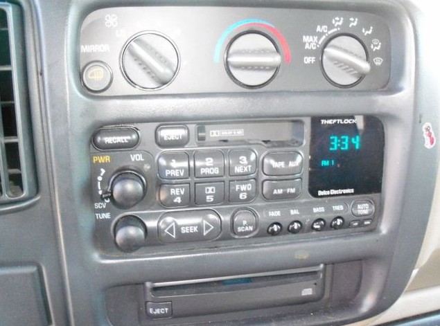

Ser stereon ut såhär:
Försök gärna demontera nuvarande stereo och titta runt bland kablarna och ta lite bilder, tror du att detta kit skulle passa?:

Sitter faktiskt redan en europeisk stereo i. Men är så sugen på dom stora stereoapparaterna som har 7" touchskärmar. Men som du säger så ska jag nog undvika att såga i panelen...

Kom precis på en lösning, nedersta facket där det sitter en cdspelare i orginal, den ser ut som enkeldin. Där kan man ju ha en maskin med utfällbar stor skärm som inte skymmer några reglage och dessutom gör man ingen åverkan på panelen. Detta skall kollas upp i morgon.
Re: Europeisk bilstereo i amerikanska bilar.
Det visade sig att det nedersta facket där cd-spelaren brukar sitta inte var av standardstorlek, den var aningens för trång så det skulle blivit till att karva i plasten något som jag ville undvika. Så istället blev det en stereo i enkeldin med uppfällbar skärm. Visserligen skymmer skärmen reglagen för ventilation samtidigt så är det smidigt att fälla skärmen, finns t.o.m. en speciell funktion som fäller ett antal sekunder för att sedan återgå till ursprungsläge. Det blev en stor hit med dvd i bilen, mycket lugnare i baksätet när man kör långt så nästa projekt är en takmonterad skärm efter b-stolpen. Så slipper den som sitter längst bak titta långt fram på den lilla skärmen
