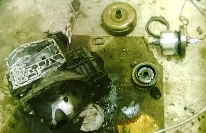

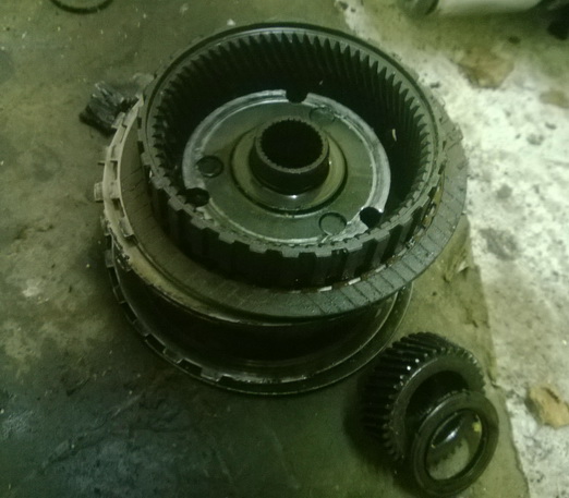

Jag får väl svara själv så att det blir något vettigt av tråden. Jag fick ner lådan efter mycken möda. Jag tror det tog ca. 5 timmar totalt varav en hel del tid gick åt att fundera, går nog fortare nästa gång (om det skulle gå så illa). Lådan är en A604/41TE som sitter i massor av Chryslerbilar från den här tiden, b.la Voyager. Det enda bra är att den är otroligt lätt att jobba i. Kvaliten ger jag inte mycket för och av bilderna ser man det totala planethaveriet. På Ebay fanns massor av nya planeter till mycket låga priser. En skeppning är på väg för 800:- inklusive frakt... det är superbilligt för att vara växellådsdelar.
Lådan
Lådan
Planeten
Planeten
Re: Demontera växellåda Stratus
Det var bra tid ändå, verkstäderna tar 6 timmar för jobbet tror jag! Om jag minns rätt ifrån listan..
Från årsmodell 98 skedde lite uppdateringar på samtliga lådor inom Chrysler.
Bra pris du handlade för! :) Håll oss gärna uppdaterade!
