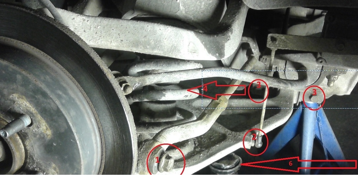

2. Hissa upp bilen, lämpligen med hjälp av garagedomkraft som placeras under bärarmen (6 på bilden), genom att lyfta där pressar man ihop fjädern vilket blir väldigt gynnsamt om en stund, plus att man inte behöva hissa så mycket då hjulet lättar från marken i princip direkt
3. Placera en pallbock för din egen säkerhet på lämpligt ställe, jag placerade den på kraftiga balken vilket syns på bilden
4. Sedan lossade jag axeln till nivåregleringen (2 på bilden), endast aktuellt på förarsidan, tror det var 10mm öppen nyckel här, alternativt liten skiftnyckel.
5. Därefter lossar man lämpligen staget på (1), krävs 2 st 18mm nycklar för det, ringnyckel på insidan för att hålla emot och antingen hylsa eller ringnyckel på utsidan
6. Nu är det dags att plocka fram fjäderspännare och spänna ihop fjädern lite, är fjädern som på min av på 2 ställen behövs det sannolikt inte
7. Sedan lossade jag de två 15mm bultarna (3) i bakkant på bärarmen, här krävs också 2st 15mm nycklar, just dessa satt inte alls speciellt hårt faktiskt
8. Därefter syns det inte på bilden men du behöver lossa den kraftiga bult som håller bärarmen i framkant (bild 4 är tänkt att visa någon form av ledtråd), det krävs 2st 21mm nycklar motsvarande, just denna satt rätt hårt på min bil. Just denna bult är även den cambervinkeln på hjulet justeras med, bulten har markeringar i framkant, lägg på minnet hur markeringarna stod de det blir en bra utgångspunkt när du ska montera ihop allting igen, att få till cambervinkeln utan mätverktyg vet jag inte om det är lönt att laborera med men man kan ju i alla fall försöka att skruva ihop det så hjulet pekar någorlunda lodrätt och inte pekar utåt eller inåt.
9. Nu när du lossat allting får du ut fjädern genom att trycka ned bärarmen och då bör du relativt enkelt få ut fjädern genom att föra den mot mitten av bilen så att säga
10. När fjädern väl vara lös rengjorde jag i botten på bärarmen samt att jag rengjorde den gummikudde fjädern vilar mot, när man placerar tillbaka gummikudden finns en markering i botten på bärarmen som har en motsvarande markering på själva gummikunden.
11. Nu är det dags att med hjälp av fjäderspännare dra ihop den nya fina fjädern, jag skruvade ihop fjädern uppskattningsvis 4-5 cm och det räckte för att kunna placera tillbaka den, men innan du pillrar den på plats så rengör även gummikunden som ska sitta i överkant på fjädern.
12. När fjädern väl är på plats börjar det roliga, att försöka få tillbaka de 2 bultarna med 15mm skalle samt 21mm bulten för camberjusteringen, det krävs lite lirkande med domkraft för att få bärarmen i rätt läge samt att jag tog en kraftig rörtång och grep tag bakom bärar och balk för att liksom pressa bärarmen tillbaka till sin ursprungliga position så de 2 bultarna med 15mm skalle kan skruvas tillbaka.
13. Därefter placerade jag tillbaka bulten för camberjusteringen, fick använda en domkraft för att trycka den på plats över bussningen i bakaxeln.
14. Väl på plats så försökte jag på bulten i ungefär samma läge som innan, här underlättar det alltså om du la markeringarna i steg 8 på minnet
15. Nu är det bara småpill kvar, sätt tillbaka staget (1)
16. Sätt tillbaka axeln till nivåregleringen
17. Nu är det i sak klart, men jag rekommenderar att du drar åt allting en extra gång, speciellt den stora bulten för camberjusteringen, lossnar den under körning kan jag tänka mig att du får en otrevlig upplevelse där bakvagnen kan kasta åt sidan.
18. Skruva tillbaka hjulet och hissa ned bilen
19. Dra åt hjulmuttrarna när bilen är nedhissad
