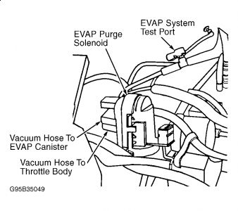

den här bilden hittade jag, den soleniden sitter typ bredvid ac kompressorn kan det vara den som orsaker felet =/

Ja precis, den bilden är det ungefär, det är den "tanken" som du ev. får byta ut.
EGR:en har egentligen ingenting med detta att göra, det systemet gör så att en viss mängd avgaser släpp igenom till insuget för att förbrännas en gång till, vilket sparar på miljön och en mindre bränslebesparing.
EVAP systemet fångar in den bensin som dunstar i bränsletanken (kollar du under bilen så går det slangar separat som inte är bränsleslangar utan EVAP slangar, dessa går fram till motorrummet och till den behållaren du länkade bild på, vilken i sin tur innehåller kolfilter (tror jag?) och spjäll som släpper igenom dem till insuget (annars hade det spridit sig till omgivningen).
Det är nästan så att allting går in i insuget och möter flera tusen grader Celsius. Men det är ju bra så det farliga slipper sprida sig i miljön, man reducerar iaf lite utav det =)
P.S, provar du att byta behållaren så kan du söka på ebay.com och se om du hittar något, kanske finns billigt där, eller någon lokal bildemontering.

Re: Felkod på Chrysler Town & Country -1999 p0443
har kollat vidare exaxt vad p0443 betyder får fram det här:
An open or shorted condition detected in the EVAP purge
solenoid control circuit
lika bra att köpa ny kan ev kolla om det kommer ström fram till kontakten ?
Ja, prova mät fram dit först, går förhoppningsvis smidigt:)
En ny verkar kosta 310:- när jag tittade på ebay.com, men dom skickade inte till Sverige, kolla på rockauto.com istället, dom kanske har. Annars kan man ställa en fråga till säljaren på ebay och höra om de kan göra ett undantag och skicka utomlands.
