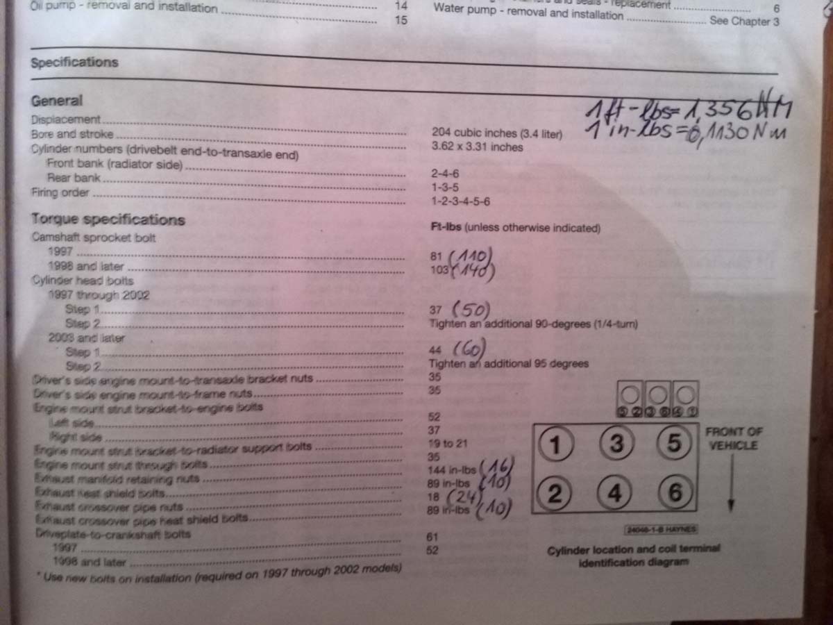

Skicka senare ikväll en PM med alla relaterande drivmoment enligt Haynes Repair Manual, har den liggande i bilen!

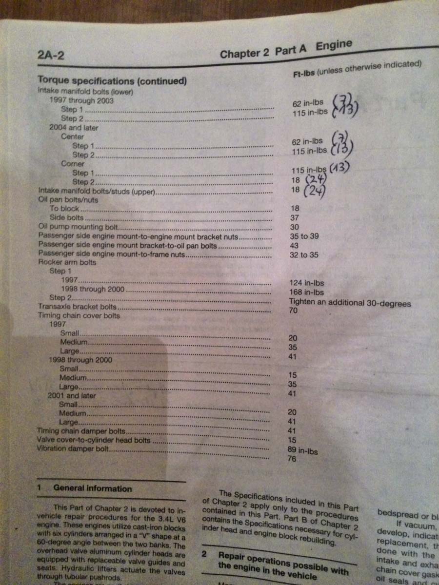

Hej igen, har nu tagit foton från alla relaterande vridmoment. Tyvärr lyckades jag inte med att bifoga bilagor i ett PM, så jag skickar foton här. Hoppas att det hjälper och önskar lycka till med projektet! Eftersom alla värden är i ft-lbs och in-lbs bifogade jag värden i Newtonmeter inom parentes!
Mvh från Berlin/Tyskland
/Pelle P.

Pelle_Polar skrev:Hej igen, har nu tagit foton från alla relaterande vridmoment. Tyvärr lyckades jag inte med att bifoga bilagor i ett PM, så jag skickar foton här. Hoppas att det hjälper och önskar lycka till med projektet! Eftersom alla värden är i ft-lbs och in-lbs bifogade jag värden i Newtonmeter inom parentes!
/Pelle P.
