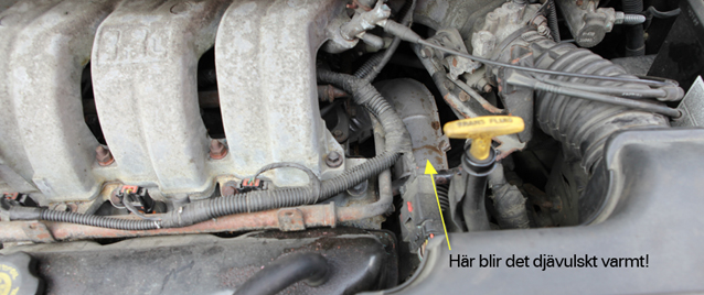

1. Det märkliga är att så fort jag kör över 110km/tim så går temperaturen upp i kylsystemet och när detta sker så ökar mätaren för bränsleförbrukning från 2 upp till 6-7. Inget vatten försvinner ur systemet och allting verkar helt ok förutom att den blir så förbannat varm.
Gick tillbaka till snubben jag köpt den av och han bytte en kylfläkt framtill eftersom den lagt av men berättade att när han provkört den ute på motorväg så funkar den skitbra upp till 110km/tim men sen händer samma sak, den blir stekhet och man är tvungen att köra saktare och sätta igång värmen i kupén för att få ner temperaturen. Han försökte komma på vad det berodde på men kunde inte hitta felet.
2. En annan sak jag märkt är att om jag kört 3-4 mil och stannar för att tanka så ökar tempen när jag åter startar bilen och kört en bit. Jag kan nada om bilar men undrar om det finns någon som vet mer än jag. Bilen är annars en pärla att köra med, tyst och behaglig och även om det inte är nyskick så känns den som nåt man vill behålla!
P.S. Vid ett tillfälle när jag körde snabbt på liten skogsväg med massor av grus och småsten så hoppade drivremmen av. Snubben jag köpt av åtgärdade detta och även om jag bara hade kört bilen i en vecka då så upplever jag det som att det var efter detta den började bråka även med kokande kylsystem. Men där kan jag givetvis ha fel eftersom jag inte hade kört bilen så mycket innan detta hände!

På bilden av det som finns under huven finns en gul pil som markerar var det blir extremt varmt. Undrar om det röret av nån jävla tunn plåt är en länk mellan kyl och motorn! Om så är fallet så kanske det är stopp nånstans i systemet tack vare att det samlats slagg eller annan dynga där genom åren. Efter 37 000 mil händer ju en hel del cirkulera där!
Vet inte om det är logik eller gissningar jag håller på med, kanske skulle hålla mig till att tanka bilen istället

Re: Chrysler Voyager 98 kokar bara över 110km/tim
Att tanka är den viktigaste serviceinsatsen man kan göra och om du blir osäker på vilken sida tanklocket
sitter vet du nu att det förklaras i varvräknaren
Jag är knappast expert på chryslermotorer men jag misstänker att om det röret inte kommer från kylaren
är det ett s.k. "crossover pipe" som är en viktig del av avgassystemet men tyvärr inte kylsystemet.
Lägg inte handen på det om motorn just varit igång
