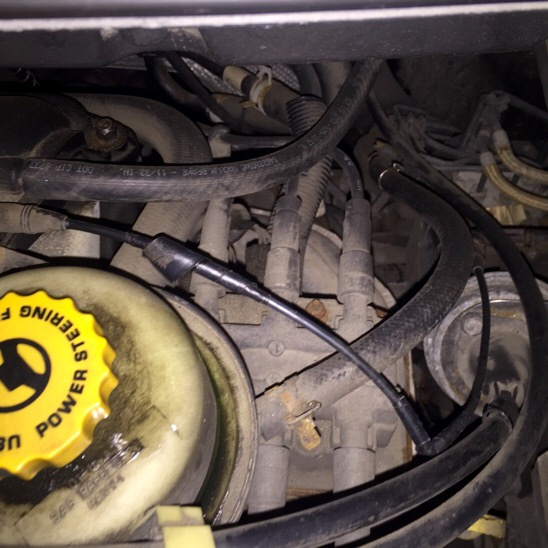

Re: Grand voyager-03 farthållare problem
Kan denna tejpade slangen vara problemet tro
- Bilagor
- image.jpeg (101.5 KiB) Visad 2590 gånger
Håller den tätt eller pyser det något?
Problemet kan vara där, följ alla slangar/rör till farthållaren och inspektera dem noga. De är tyvärr av sådant material som spricker ganska lätt, men av egen erfarenhet så ska det gå att ersätta dem med mjukare gummislangar istället för "plaströren" som sitter där nu.
