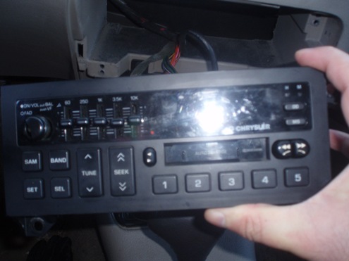

Jag har en chrysler vision -94. Jag saknar instruktionsbok och vet inte hur man skriver in radiokoden.
Så ser den ut
Så ser den ut

Du har en Clarion stereo, väldigt speciell, inte så vanlig direkt. Men man skriver in koden på samma sätt som ovan beskrivet, med knapparna 1-5 :)

Jag har fått tag i koden 4424, men vet inte hur jag ska trycka in den. Jag saknar manual till bilen och vet inte hur man ska göra. Är det någon knapp man ska trycka innan man slår koden eller?
Har kopplat ur batteriet och väntat för att få fram något där det står att man ska skriva in kod. Har låtit stereon vara igång hela natten utan resultat.
Efter att ha frågat runt har jag fått fyra sätt att slå in koden 4424:
Att trycka på kanalknapparna 4424 rakt av.
Ett annat sätt var fyra tryckningar på 1, fyra på 2, två på 3 och fyra på 4.
Ett annat var att trycka som föregående men lägga till en tryckning på varje.
Det sista var att trycka 4 ggr på 4 vänta några sek sedan trycka 2 ggr på 4.
Ingen av dem har fungerat.

Jag ger det ett försök:
Tryck på "SET" så att texten "CODE" kommer upp i displayen.
Tryck upprepande gånger på knappen "4" tills den siffran kommer upp, fortsätt trycka upprepande gånger för att knappa in ytterligare en "4" och gör detsamma för siffran "2" osv.
När alla siffror är inslagna så trycker du på "TUNER UPP ^" för att spara koden.
PS, vad händer när du först startar stereon, kommer texten "CODE" upp av sig själv?

Jag försökte göra som du föreslog, men inget hände.
När jag slår på stereon står det bara några siffror där.

Vad händer om du inte trycker på "SET" och skriver in koden direkt och därefter försöker spara den? =(

Bara trycka set hände ingenting. Jag hade bestämt mig för att riva ut den när jag gjorde ett sista försök och när jag tryckte sam + band då kom code upp. Jag tryckte in koden med knapparna och den fungerade. :D
