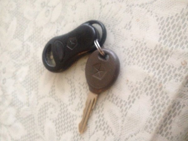

Vad har du för färg på nyckeln? Kan du ev. lägga upp en bild?

Ja jag monterade bort mätarhuset och kopplade bort kabeln till det. Ingen skillnad. Jag har en likadan nyckel som hon i en tidigare tråd med grå plast.
Re: Startspärr Voyager
Postat: ons 27 sep 2017, 08:47
av PärreM
Nyckel
Nyckel

Har 2 likadana nycklar samma resultat med bägge

Glömde fråga, är det genomgående/solid plast på nyckeln?

Japp. Ingen knapp eller nåt på nyckeln utan bara typ hårdplast.
