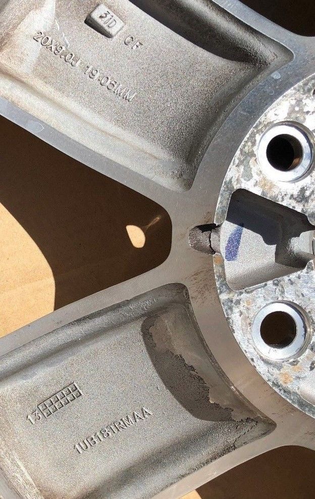

Dom hade jag valt :D visst är det ET26 på Ram ?
DODGE RAM 1500 2012-2017
Bultcirkel 5/139,7
Mutter storlek 14x1,50
Inpressning (ET) 26.00
Axel diameter CB 78.10
Däcktyp 265/70R17, 275/65R18, 275/60R20, 285/45R22, 305/40R22, 295/35R24
Fälgstorlek 17, 18, 20, 22, 24
Källa https://www.abswheels.se/blog/bultmonster/

Nej! ET är 19.05mm om man skall vara exakt. Iaf. på Sportfälgarna
RAM Sport 1500 4x4
