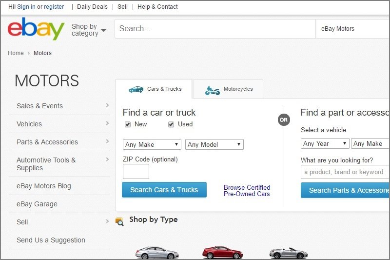

Skärmdump Ebay.com/motors

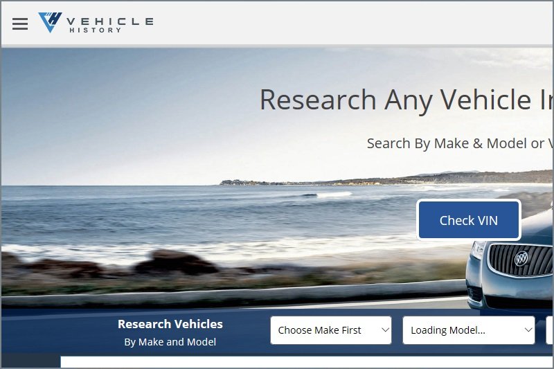

Skärmdump VehicleHistory.com
