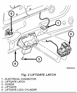

Oavsett så verkar det som om "låsenheten" är defekt, den som sitter i bakluckan.

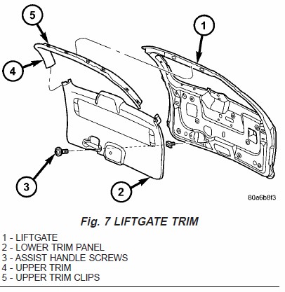

Du måste lossa panelen på bakluckan för att komma åt låset:
(1) Remove the bolt attaching the lift motor link, if
equipped (Fig. 6).
(2) Remove liftgate upper frame molding (Fig. 7).
(3) Remove assist handle screws.
(4) Disengage hidden clips holding trim panel to
liftgate from around perimeter or liftgate (Fig. 7).
(5) Disconnect wire connector from lamps.
(6) Remove liftgate trim panel from vehicle.

Ahh, 1000 tack. Precis de skisser jag ville ha. Ja, jag har en pop up lucka som jag öppnar med knapp på utsidan av luckan. Alltså ingen i bilen eller på fjärrkontrollen. Det är knappen på utsidan jag har kollat genom att kortsluta kablarna och det klickar inte i låset så jag misstänker ju låsmekanismen under plasten.

Hmm, det går inge bra för min baklucka... Det är inte fel på knappen och låskista a 700:- löste inte heller problemet. Någon som har några ideér? Finns det möjligtvis ett relä som ska dra eller finns det säkringar på fler ställen än under huven?

Har du provat att tillsätta 12 volt till knappen och se om låsmekanismen går igång? Det bör den ju göra i och för sig eftersom det är nytt
