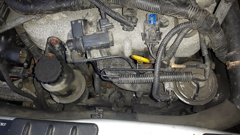

Har läst ut felkoderna på min bil och den visar P0117. Har googlat lite och det verkar vara ECT sensorn som är sönder.
Skulle vilja mäta på denna men hittar den inte.
Någon som vet var denna sitter på min bil?
Det är en Chrysler Voyager 2007 diesel 2.8CRD.
Var sitter "Engine Coolant Temperature" sensorn (ECT)

Sitter i topplocket, nära oljestickan till motorn.

Tittade lite på det idag men kunde inte trots allt hitta den. Antar att jag måste komma till underifrån bilen för att se den?
Sitter den där oljestickan går in i motorn? Antar att det inte är någon av givarna man ser ovanifrån (se bifogad bild), utan man måste in under "insugningsröret" (misstänker att det är insugningsröret man ser hitom oljestickan).

Re: Var sitter "Engine Coolant Temperature" sensorn (ECT)
Hej.
På min -07:a sitter det en temp-sensor i själva termostathuset. Kan det vara den
Hej igen.
Kom att tänka på en sak till, sensorn med den blåa märkskylten i din bild. undrar om inte den också används som temp-sensor ?
Då har dom flyttat sensorn från årsmodell 2005
Hos 2007 och framåt sitter den i så fall i termostathuset, som traktormats skriver.
Sensorn med den blåa märkningen är lufttemperatursensorn
Tack för svaren Mats och Avenger!
Då är det termostaten jag skall inrikta mig på.
Hittade din tråd angående byte av termostat Mats. Verkade vara lite jobb och klurigheter att byta den.
Tror du man kommer åt sensorn utan att riva ner det du rev ner då termostaten byttes. Såg att sensorn skall sitta bredvid nippeln på termostaten.
Får du felkod på givaren eller är det något annat?
Fick P0117, googlade på detta och hittade följande:
Jag har nu hittat givaren och den sitter precis som ni säger på termostaten. Sitter väldigt trångt till, lokaliserade den genom att stoppa in mobiltelefonen och filma i det trång utrymmet. Tänker för tillfället inte lägga tiden att försöka byta denna, istället så raderade jag felkoden och hoppas på att den ej kommer tillbaka (då behöver jag antagligen byta). Har ett nytt annat problem med bilen, men skapar en ny tråd för det problemet .
