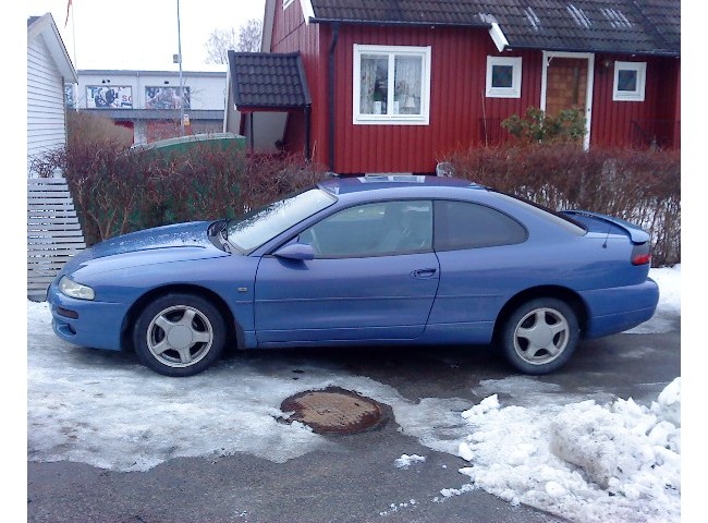

Här är en bild på bilen INNAN PROJEKTET PÅBÖRJADES:
En bild på bilen IDAG:

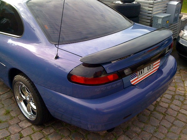

En dålig bild på bilen med fälgarna bredvid (HP-digitalkameran är spårlöst försvunnen!! :x ), bilden togs med mobilkamerna (Sony Ericsson :( ):
Varför fälgarna inte sitter på bilen beror på att skärmarna ev. måste valsas om spacers skaffas.
