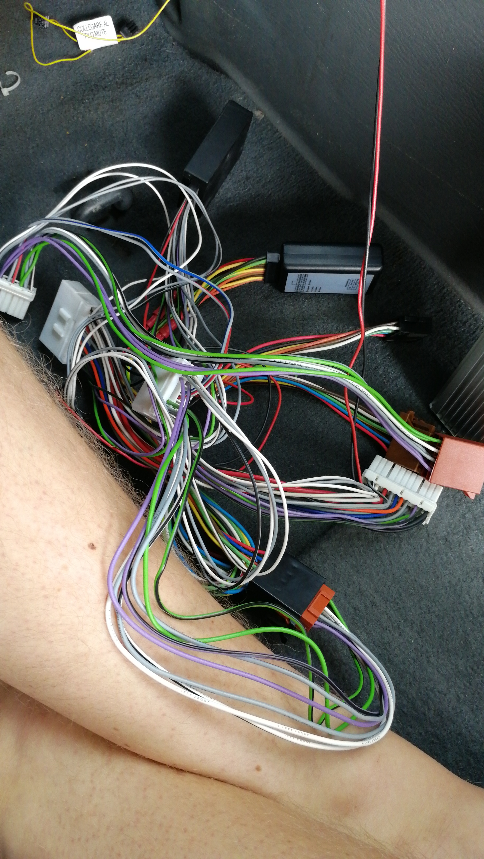

Hej, jag har nu läst igenom nästan allt som har med infinitys system på forumet.
Mitt problem är att ägaren innan mig hade satt in en parrot bluetooth handsfree och det är ett råttbo med kablar som jag försöker reda ut.
Jag har iso adapter till stereon och allt startar fint men när jag kollar kabeldragningen vid slutsteget blir jag mörkrädd, 3 olika boxar med mute och restore som förmodligen overridar radion tex när det ringer.
Jag har inte det relät som det pratas om i motorrummet.
Vad jag egentligen försöker säga är att jag ska försöka återställa vad klåparen gjort och sen koppla in stereon på riktigt men är det någon som sitter med en fin bild på kablaget vid slutsteget så jag kan se vad som inte ska vara där?

Har du inte relät i motorrummet så har tidigare ägare troligtvis kopplat in sig på högtalarkablarna direkt, då det annars inte fungerar med det ljudsystemet.

Okej, då ska jag titta lite på förstärkaren och se vad han har trixat med där.
Det tråkiga är att det tar sån tid att försöka förstå vad som är bonnakopplat och återställa det.

Detta har jag plockat bort än så länge.

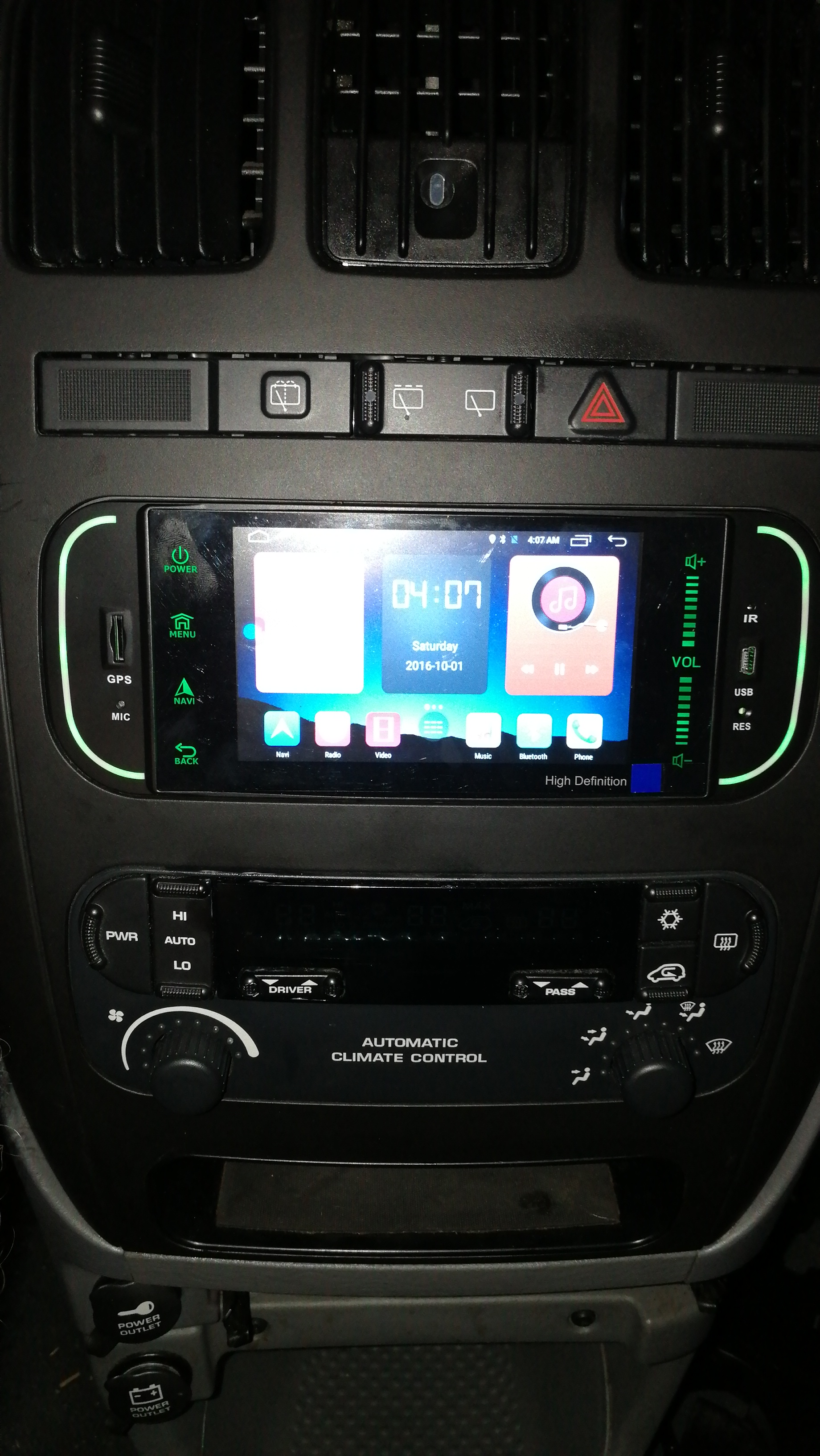

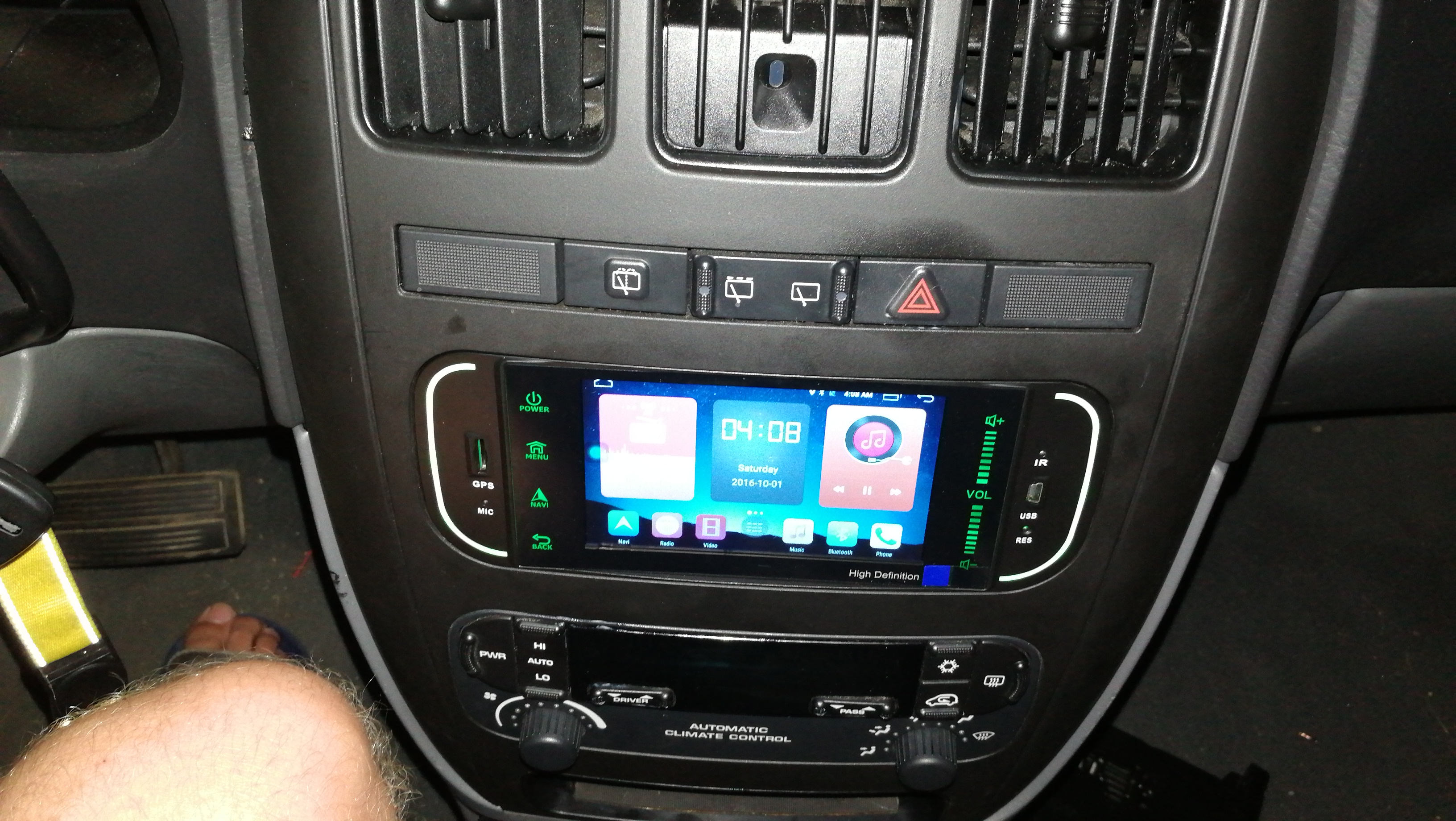

Såhär blev slutresultatet.
Jag kastade ut förstärkaren och drog alla högtalare till stereon, blev riktigt bra faktiskt.

Nice!
Ja precis, det tar ju sin tid att återställa sådant här, satt i en hel dag en gång.
Du fick till ett bra resultat!
