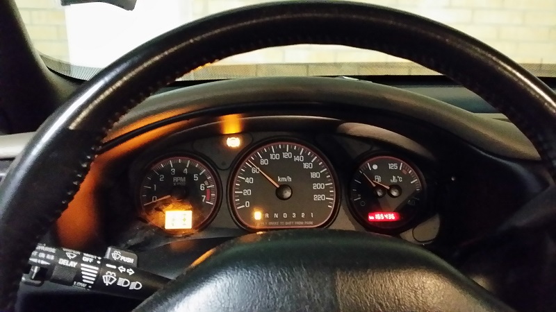

Jag har bara provkört lite med 04'an pga att jag inte satt på några vinterdäck, men nu är ju det inga problem. Lite obalans i ett däck och så är en ABS-givare trasig, dock dök det upp ett nytt problem på den: Notera tegelväggen och vad hastighets och tempmätarna visar... Det började när jag var på väg till Hansen att jag tyckte att det gick mycket snabbare än vad hastighetsmätaren visade, sedan så stannade den på noll efter ett rödljus. När jag sedan parkerade så gick inte tempmätaren ner till noll, och när jag startade igen så fortsatte den bara uppåt, lika så med tankmätaren.
Jag kände efter på kylslangarna och motorn, kändes inte onormalt varm och inte heller kupévärmen, så därför vågade jag köra hem. Då fungerade hastighetsmätaren normalt igen. Väl hemma hämtade jag min OBD-II bluetoothadapter och kopplade in för att se vad PCM hade för värden, och den hade 90 grader på tempmätaren.
Jag funderade på om jag skulle ställa bilen och ta en bilpolbil istället men då jag redan var försenad till jobbet och hade rimliga värden från PCM så åkte jag. Efter ett tag så märkte jag att hastighetsmätaren stannat som på bilden ovan så jag fick köra på värdena från PCM som visades i telefonen. Temperaturen rörde sig inom förväntat intervall och eftersom fläktarna fungerade när jag slog på AC så kunde jag också konstatera att den har åtminstone något tryck i systemet. Tankmätaren visade rätt värde.
Eftersom mätarna enl elschemat stryrs av värden från PCM, och den har rätt värden, känns i första hand instrumentklustret misstänkt.

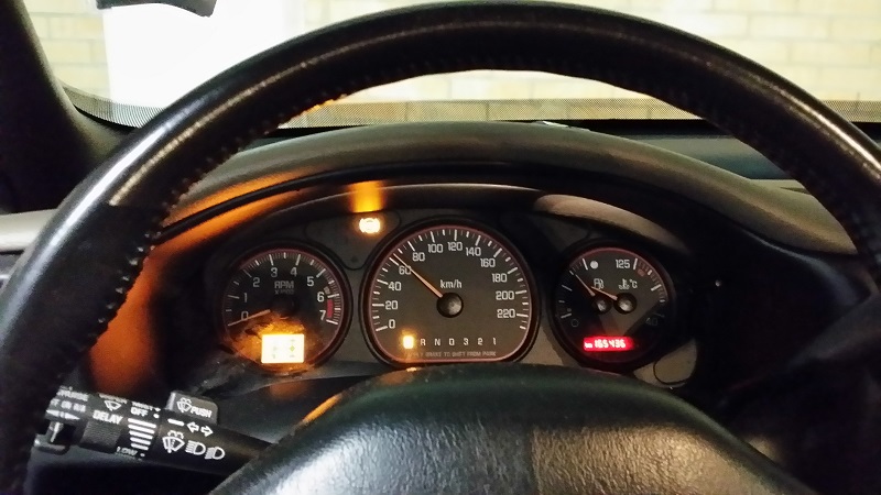

Tydligen ett vanligt fel i GM's instrumentpaneler att stegmotorerna går sönder, finns reparationssatser på ebay. Jag ska beställa hem ett sådant och också gå över alla lödpunkter som ser misstänkta ut med pennan.
