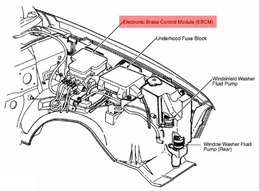

Tjena,
Här är en bild på vart modulen sitter (tror jag):
Lossa kontakterna och skruva bort 4 torxskruvar så kan du få bort modulen. Man kan byta enbart det elektriska/modulen, man behöver inte byta hela pumpen/enheten.

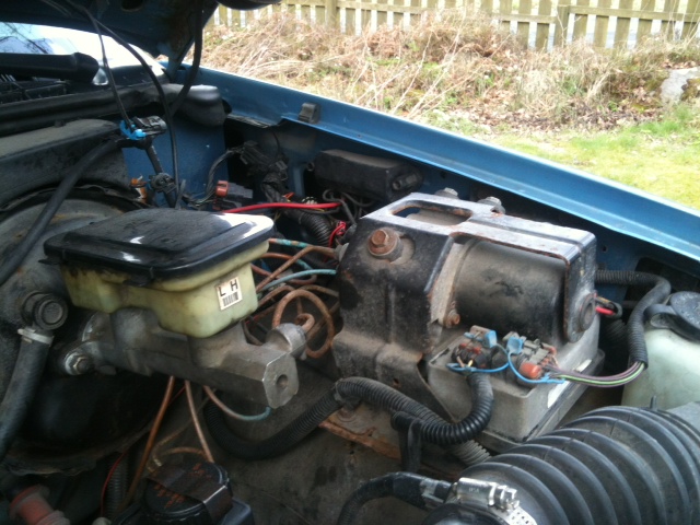

Lyckades ta några bilder. Har dock problem med att ladda upp dem här på sidan.
Förhoppningsvis kommer dem upp imorgon.

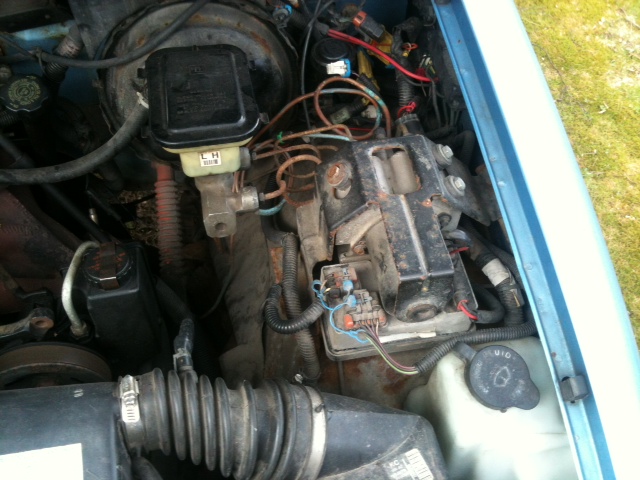

Så nu verkar det funka efter att ha minskat ner den lite.
Det som syns på bilden är ju längst till vänster så är ju broms cylindern (Om jag inte e helt ute o cyklar), det i mitten som jag misstänker är ABS modulen, och så kan man ju skymta behållaren till spolarvätskan.

Re: ABS styrning Cheva S10 -96 manuell låda
Såhär ser en pump ut från skroten (med modulen, allt-i-ett):
http://www.bildelsbasen.se/?link=item&post_id=16556996" onclick="window.open(this.href);return false;
Kan det vara en kåpa över din modul? :P
Ja den är onekeligen lik i alla fall :D
Är någon sorts "ställning" Snarare än kåpa :)
